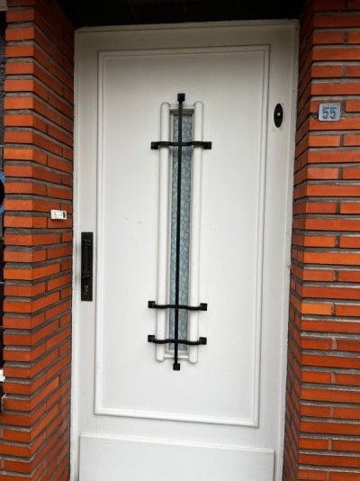

Dit soort deuren heb ik in het gooi regelmatig gezien. Begin jaren 30 van teak en later kwamen de crisis deuren.
Zelfde model maar dan met teak triplex. Toen ik begon met houtbewerking (cursus bij de schrijn) eern voordeur nagemaakt naar het model van de buren. Eerst een offerte gehad van teak. Ruim 20 jaar geleden 3000 euro zonder beslag. Gemaakt van eiken 300 euro. Glas in lood 3x raampje naar eigen ontwerp ook 300 euro. Ja een vriendenprijs. Beslag gekregen van leveranciers. Dat is soms het voordeel als je een eigen ijzerhandel hebt.
Nu zou ik me er "makkelijk" van afmaken een een garantieplaat nemen. Hier de diverse onderdelen opplakken en uitzagen. Dat paneel is dan het lastigste.

Niet om je enthousiasme de kop in te drukken maar... is dit eigenlijk nog wel de deur zoals oorspronkelijk ontworpen? Ik vind de breedte van het onderste paneel helemaal niet bij de rest passen. Alsof er ooit een rot of beschadigd paneel heeft gezeten en een snelle klusjesman dacht "Daar plak ik wel even een plaatje voor".
Als ik me vergis, dan sorry aan de ontwerper en aan de trotse bezitters :unsure: .

Als ik deze voordeur beter aan ga kijken zie ik hier een jaren zeventig model in met een dubbele misschien drie stapeldorpels waarin de bovenste een brievenbus zat..
Gat is dichtgemaakt met weldorpel en mogelijk ook de deur gestabiliseerd.
Maakt niet uit hoe of wat je doet het wordt altijd beter, maar zorg dat je wel de nodige uren meeneemt, want de deur moet ook nog gehangen worden en de nodige reparaties aan het kozijn. Succes John

Waarom is ie eigenlijk aan vervanging toe? Of is dit een voorbeeld van de deur die ze willen? Mijn oplossing zou alustabiel plaat zijn met daarop hardhouten lijstwerk.

Ben er zelf ook mee bezig in Amerikaans grenen dat ik uit een oud pand heb.
Niet iets wat je "even" doet het is opgebouwd uit panelen.
Geen idee hoe ze dat vroeger deden in de fabriek vermoed dat er veel met de cirkelzaag en malen gewerkt werd. Voordeel van panelen is dat de deur kan werken.
Doe het zelf voor de lol de prijs is onbetaalbaar als je de werkelijke kosten en hout zou rekenen.
Voordeel is van bouwen in panelen dat het weinig ruimte in neemt en ik er geen haast mee heb

Vroeger hadden ze ook al last van het werken van hout. Met name in de breedte richting. Vandaar dat de panelen ook niet gelijmd zitten in de deur. De problemen van scheuren komen vooral doordat de panelen door verf vast gaan zitten en daardoor niet meer vrij kunnen werken. Brede panelen werken procentueel evenveel als smallere, vandaar dat er vroeger meer tussenstukken gebruikt werden. Vaak zag je dat een paneel in het midden of meer een groef verbinding had welke kon werken.
Als je massief hout gebruikt zal dit door temperatuurschommelingen en veranderingen in de luchtvochtigheid gaan zwellen of krimpen.
Als je alle naden mooi dicht kit, kan het niet meer werken……
