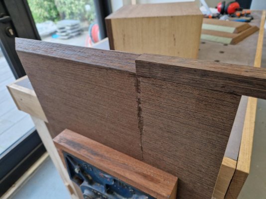

Bij de gefineerde stukken ben ik vreselijk aan het klungelen geweest. Omdat ik de voorzijde van het vak ook in verstek wilde hebben heb ik hier een massieve lat op gezet.
Volgende keer zal ik eerst de stukken groter houden dan de netto maat en de massieve latten erop zetten. Daarna pas op de definitieve maat zagen. En ik zal beter nadenken over de nerf richting zodat ik niet 4 stukken opnieuw moet zagen omdat de nerf in de verkeerde richting loopt....

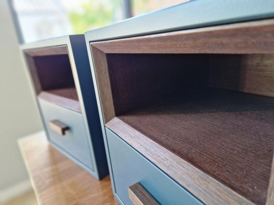

Overigens is het wel tof om te zien dat het verschil tussen fineer en massief bijna niet te zien is.

Ik weet inmiddels dat je moet stoppen met zagen als je het laatste verstek aan de verkeerde kan zaagt..... Nu moet er dus een nieuw stuk MDF aan en daarna een nieuwe lat welke ik weer in verstek moet zagen.
Dit deel komt dus aan de bovenzijde van het vak... Niemand die het zal zien behalve ik.

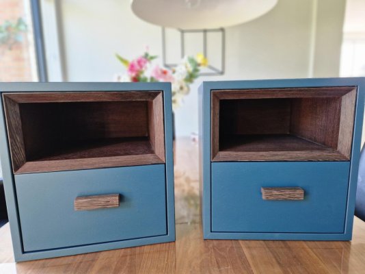

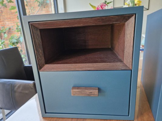

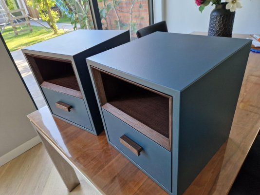

Inmiddels zijn de kastjes af. Het schilderwerk zou nog wat strakker mogen maar voor nachtkastjes voor een logeerkamer is dit meer dan acceptabel.
Zoals eerder geschreven zijn deze helemaal gemaakt van stukken resthout.

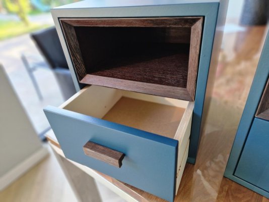

De lade is van multiplex en de bodem van MDF. De geleiders zijn een strookje mahonie van een traptrede.
Het wengé is voorzien van een laag schellak en daarna een beetje bijenwas.
