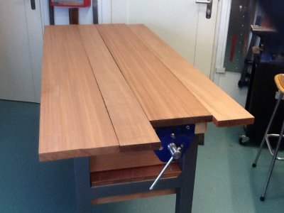

Heb hout gehaald bij Fijnhout in Mokum:
Bekijk bijlage 11933

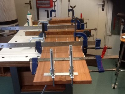

Na het vlakken en vandikte-schaven heb ik de delen verlijmd:
Bekijk bijlage 11934

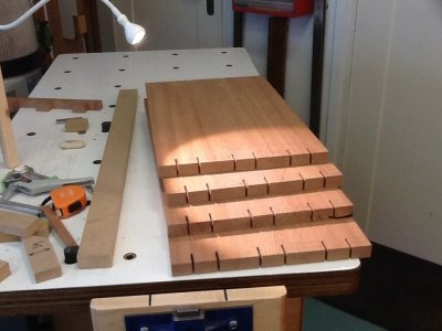

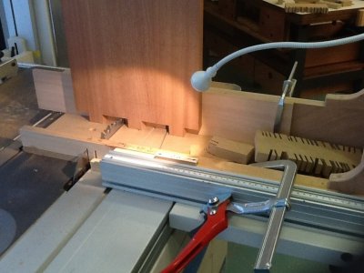

Omdat ik het vorige kastje al met zwaluwstaarten had gemaakt, wilde ik nu iets anders, nl. vrij brede tand- of lipverbindingen. De contouren daarvan heb ik gezaagd met mijn "duwbak" op de Minimax:
Bekijk bijlage 11935
De bulk van openingen heb ik weggezaagd met de lintzaag (maar met een decoupeerzaag kan 't ook prima). Daarna de bovenkanten van de "gaten" rechtgezaagd met het "rechte-tanden" blad:

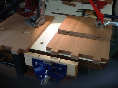

Het "tussenplankje" zit vast met lamello's:

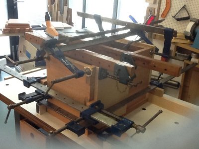

De bekende lijm-chaos:

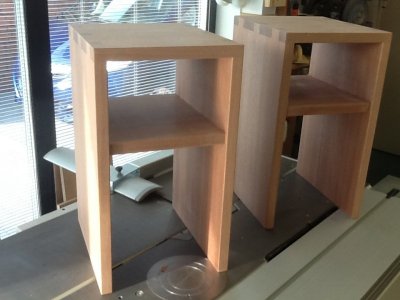

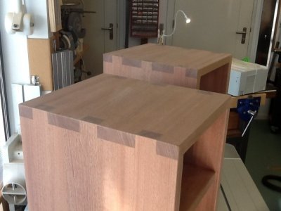

Het resultaat na lijmen en schuren:

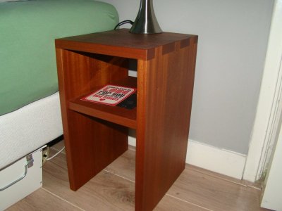

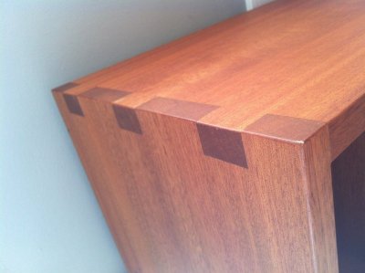

Dan tweemaal in de hardwaxolie:
Ik had het juist op tijd af voor haar (41e) verjaardag, het is nu alweer ruim in jaar in gebruik:
