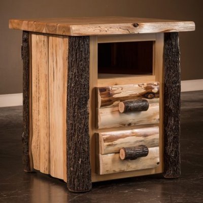

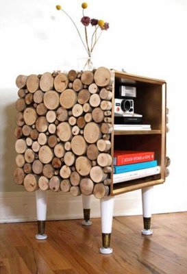

Zijn je boomstammen droog? Anders komt het denk ik niet goed met dat deurtje erin. Lijkt me wel lastig om het volledig uit een stam te maken, maar zou wel origineel project opleveren. Of misschien kun je gewoon enkele stammetjes erin verwerken als accent?
Kijk eens op Pinterest of Google voor inspiratie.
