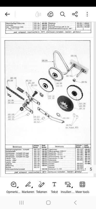

Heeft iemand ervaring met het vervangen van de naaldlagers van de tandwiel van de aandrijfrollen???
Kan de originele van scheppach niet los aankomen (alleen kompleet met tandwiel) heb de gok genomen en universele met de zelfde afmetingen besteld. Iemand enige idee of dit gaat lukken????

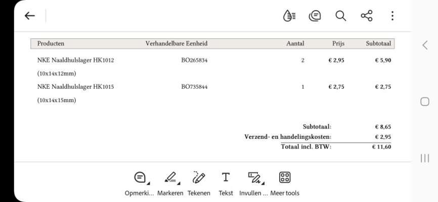

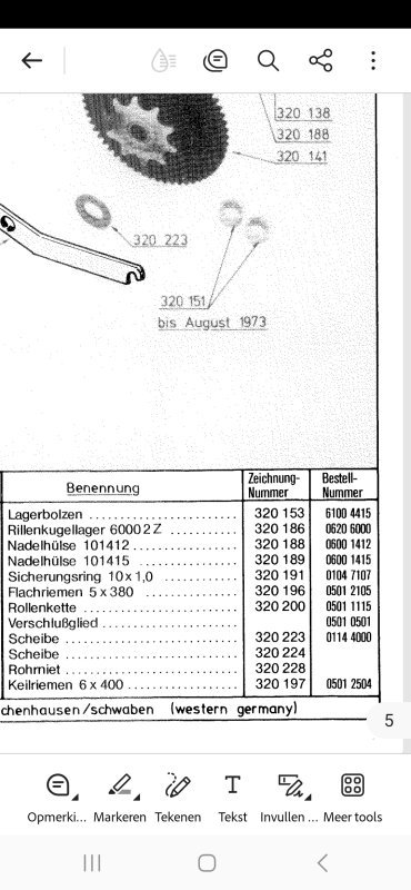

Dat 2 keer was een ongelukje. Maar het gaat om de lagers met 101412 en 101415.
Ik heb de lagers gemeten en hebben dus de afmeting as diameter 10mm buiten diameter 14 en breedte 12 en de andere 15mm komt ook overeen met artikel nummer (misschien toevallig)
Maar nu zijn er zoveel verschillende typen en merken naaldlagers. Ik heb de gok genomen en 3 lagers besteld bij lagerkoning voor totaal KOMT IE!!! Totaal inclusief verzendkosten nog GEEN € 12,---.
Dus op hoop van zegen. Als het werkt ook nog lekker geld bespaart.

Lagerkoning is een prima zaak. Snelle levering en hele lage extra kosten. Ze hebben niet alles, maar wel kwaliteitsmerken. Daar zou ik me geen zorgen over maken.

Net als 6000 2 z, zijn 101412 en 101415 aanduidingen van type lagers en niet artikelnummers van Scheppach.
Als je op '101412 bearing' zoekt dan zie je dat je de juiste lagers hebt besteld. Overigens heb je dat ook gemeten.
