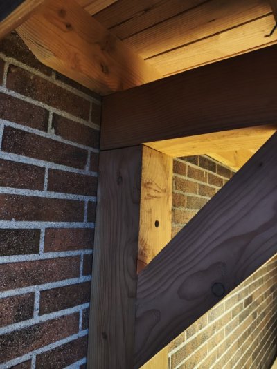

Dag allen,
Mijn overkapping staat inmiddels en alles stond prima tot wij de paal tegen de muur hebben vervangen van een 7,5x15 naar een 15x15.
Bij de 7,5x15 zaten er nog 2 lange schroeven die de dwarsbalk in de paal bevestigde maar gezien er al een dak op zat kon ik de nieuwe paal niet op dezelfde manier bevestigen.
Dan zou je zeggen, zaag die paal enigsinds bij/schuin zodat het weer "klopt", alleen die paal is op lengte aangeleverd (paar mm te kort dan besteld) en staat op een fundering, dus niet een poer aandraaien.
Is er een handige manier om dit weg te moffelen of heeft het toch een meer rigoureuze benadering nodig?

Raken de paal en dwarsbalk helemaal niet, als in je dak zweeft en de paal staat er voor de sier?? Of zie ik op de foto dat de kop van de paal niet helemaal haaks is afgezaagd en er aan 1 zijde een kier ontstaat?

Ze raken elkaar aan de achterkant wel (daar staat de dwarsbalk haaks op de paal) alleen de voorzijde staat dus niet haaks en "wipt" omhoog. Die eerste ligger tegen de muur aan is ook verankerd, net zoals de paal.

Als het echt goed moet, zou ik de balk er nog een keer onderuit halen, mooi pas maken en opnieuw plaatsen, een eventuele naad aan de onderkant opvullen. Het is even werk, maar je kijkt er de rest van je leven met plezier naar.

Zo'n schaduwlijn tekent wel erg zwart af, als tussenoplossing zou je de naad af kunnen kitten met Woodmax lijm, dat is ongeveer dezelfde kleur en de zwarte schaduw is dan weg. Een eenvoudige tussenoplossing die niet definitief is...

Een paar dagen mist of hoge luchtvochtigheid doet wonderen….. als je persé wil laten dragen ruimte scheppen met de handzaag en een lapje lood ertussen kloppen…. Deze naad zou ik laten voor wat het is . Douglas werkt nou eenmaal. Ziet er verder netjes uit, neem dit voor lief, het is handwerk en niet uitgeprint……
Groetjes John

Interessant, ga ik naar kijken!
Groetjes John
Daar heb je ook zeker een punt
Ik zou de hele boel mooi zo laten zitten, gaat nergens over, boeie.... :ROFLMAO:
Eerste "grotere" project, ben te pietje precies.. valkuil ontdekt
