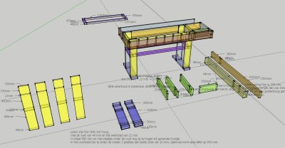

hieronder de uitwerking van de werkbank (new yankee workshop aflevering 102) - nog bezig -

Ondertussen probeer ik zo af en toe een foto te maken en na een uurtje werken in de schuur werk ik de tekening van sketch up bij zodat die actueel is aan de maten die ik voer in de praktijk. Nu ben ik naast een overzicht ook de losse onderdelen aan het tekenen met de juiste maten erbij. dus 1 overzichtsplaat en lossen plaatjes per onderdeel (onderdelen set) Dan kan de tekening daarna online op het forum.
Ook de bonnetjes van de onderdelen probeer ik bij elkaar te houden zodat er inzicht is in de kosten van de bank.
Hier wat foto's van mij en de vorderingen:

De sketch up tekening wordt ook steeds duidelijker en gaat nu een bouwpakket worden a la legodoosje...

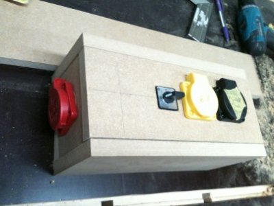

Ik heb meerdere Festool machines die dus makkelijk aan en af te koppelen zijn op Electra. Ik zal een balk maken met stopcontacten die allemaal master zijn en dan de slave op de stofafzuiging. Schakelaar omzetten en aan het werk... Die schakelaars komen buiten bereik van de kleintjes. Ik zal tzt een schema maken en posten. Ik ben nu nog bezig met de afwerking van de werkbank.

Bedankt, ik zal inderdaad zoiets gaan maken. Klik aan (stroom naar apparaat en stofzuiger aan) , klik uit (apparaat geen voeding en stofzuiger uit). Door het gebruik van schakelaars in combinatie met stopcontacten zoals hij ook heeft kan je met 1 knop 2 apparaten schakelen. die combinatie kan je vaker maken. dus...
knop 1: cirkelzaag en stofzuiger
knop 2: frees en stofzuiger
knop 3: ... en stofzuiger
Ik heb nog wat schakelaars en stopcontacten uit mijn woning na de verbouwing, dus die komen mooi van pas. Ik maak zoals ik al zei wel een schematje en een beschrijving van dit kleine project, maar staat op prioriteit laag (nog)

de vorderingen op dit moment:
De werkbank is bijna af, alleen de achterste bankschroef nog een blok voor maken en monteren.
en de stroomvoorziening zoals ik bovenstaand getekend had, daarvan is het kastje nu ook klaar, hopelijk groot genoeg om alle draden netjes in kwijt te kunnen, we zullen zien.
nu nog alles aansluiten, dichtschroeven en aan de muur hangen.
