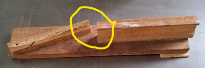

Na meerdere jointer passen blijft bult in hout
Charel09
10 sep 2014
2.325
1.301
Antwerpen
Druk zet ik waar ik denk dat het meeste af moet. De laatste passages uberhapt minder druk. Door hiermee te werken voelt het werken op de vb veel veiliger aan.
ik wil niet wijsneuzerig doen, maar volgens mij moet je zo gauw mogelijk (veilig natuurlijk) de druk op de afvoerkant brengen, dit is namelijk je referentievlak. Minder of meer druk heeft dan ook geen zin meer.
