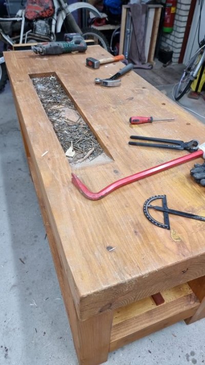

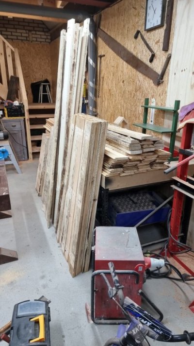

Toen we vorig jaar mijn zelfgebouwde eetkamertafel in gebruik namen, bleef er een teak tafel over. Die heb ik al die tijd opgeslagen, met de bedoeling er een nieuw doel voor te vinden. Dat doel is er gekomen, we gaan hem nogmaals in de gekookte olie zetten en buiten op ons beschutte terras wegzetten zodat we daar kunnen eten/spelen etc. Hij mist echter zitplaatsen!

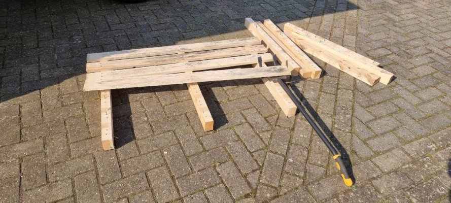

Nadat we in de dierentuin een hele serie leuk gemaakte bankjes tegenkwamen besloot ik dat we zo'n bank ook wel zelf konden wegzetten. Vrouwlief verkiest, net zoals binnen, aan één zijde een bank en de andere kant stoelen. Laat ik nu net een partij hout opgepikt hebben...
Op enkele pallets na is al het hout uit elkaar getrokken en van spijkers ontdaan. Ik laat het meeste voor wat het is, ik ga voor de bank de korte balken uit de steenpallets gebruiken met de lange planken van de brandhoutkisten.
WhatsApp Image 2022-03-19 at 18.53.50 (2).jpegWhatsApp Image 2022-03-19 at 18.53.50 (3).jpeg

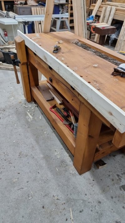

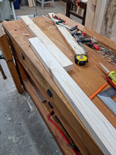

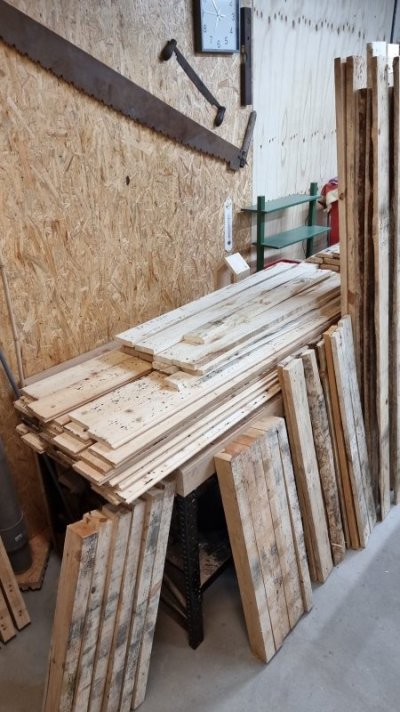

Na het schaven staan ze er dan zo bij.
Ik heb nog wat lelijke plekken maar wilde ze niet te dun maken, dus de laatste rotzooi schuur ik er later wel af.

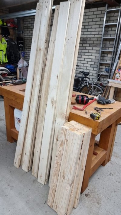

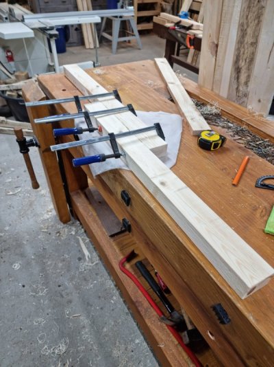

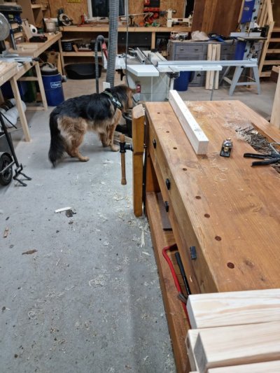

Na de lange planken even langs de zaag gehaald te hebben om ze énigzins te rechten (het luistert ook weer niet zó nauw bij zo'n bankje) in de klem om alle randjes te breken met het kleine schaafje. Dit soort acties worden echt zo veel makkelijker met een échte bank met échte klemmen...

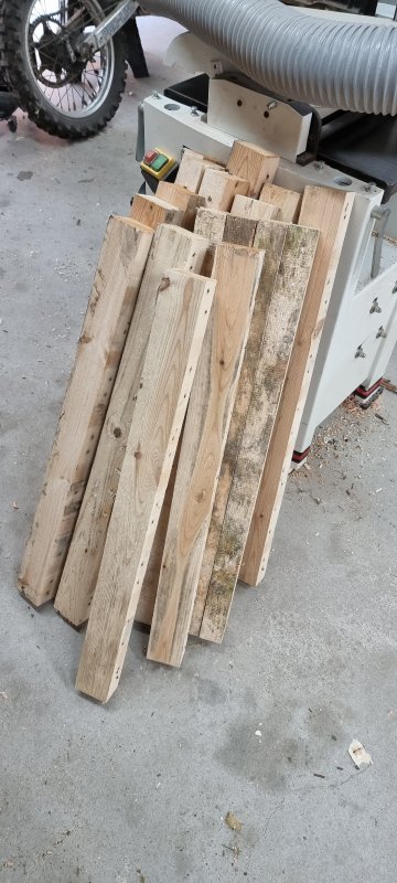

Dezelfde behandeling voor de korte balken, terwijl de bak met zaagafval even grondig word geïnspecteerd.

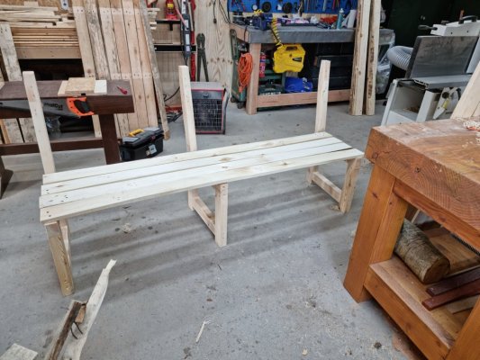

Bij een zittinghoogte van 46cm (plus de dikte van de planken) kan ik precies een hoek van 10 graden kwijt na verlijmen.
Nu even een nachtje wachten tot de woodmaxx is uitgehard. Achteraf bezien had ik geen randje moeten/hoeven breken op de te verlijmen kant... ach ja. Dat krijg je als je niks tekent of ontwerpt :p.

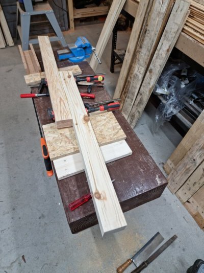

Had ik al gezegd hoe blij ik met mijn nieuwe klemmen ben?
Na een tochtje langs de lintzaag heb ik de nieuw gelijmde en gevormde poten nog wat bijgeschaafd en geschuurd.
Na wat zaag, schaaf en schroefwerk verder hebben we dan dit:

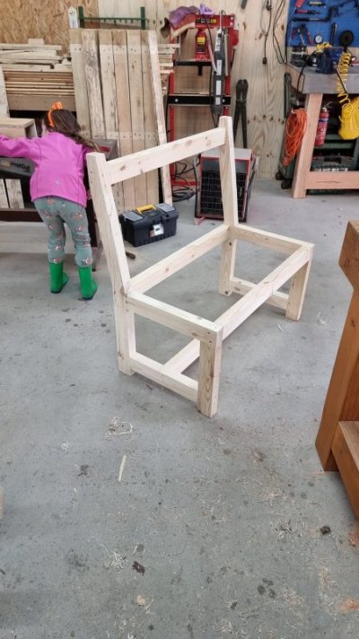

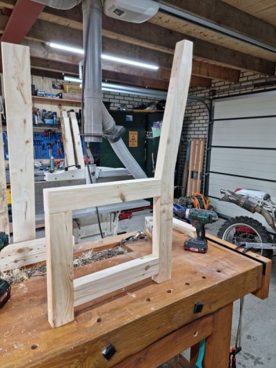

Het eerste gedeelte was makkelijk, gewoon schroeven erdoor. Voor het verbinden van het middengedeelte had ik even de kreg nodig.

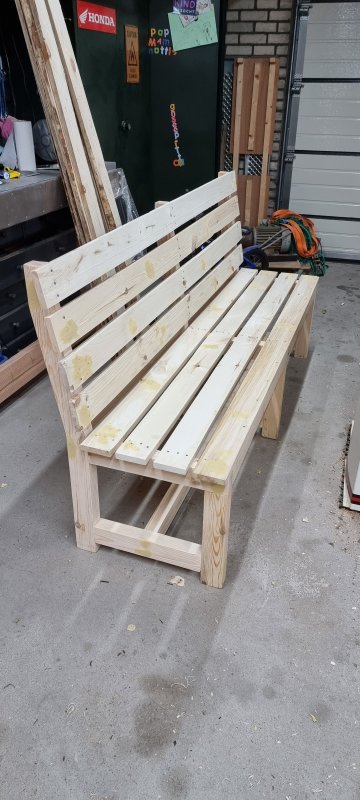

Yadda yadda, boem schroef mep...
En nu de staat de boel te drogen - heb de lelijke spijkergaten opgevuld met vuren filler. De schroeven waren uit de voorraad in verband met de lengte die ik nodig had, maar de zitting en leuning zitten gewoon vast met de spijkers die ik er gisteren ook uit getrokken heb. Lekker circulair en je ziet er niks van, de roest mep je er immers gewoon af.
Omdat de tafel een teakhouten tafel is met olie erover, gaan we deze waarschijnlijk met teak beits kleuren.
Volgende stap: stoelen. Precies hetzelfde proces, maar dan minder breed.

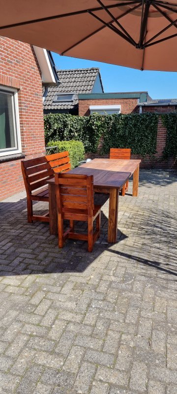

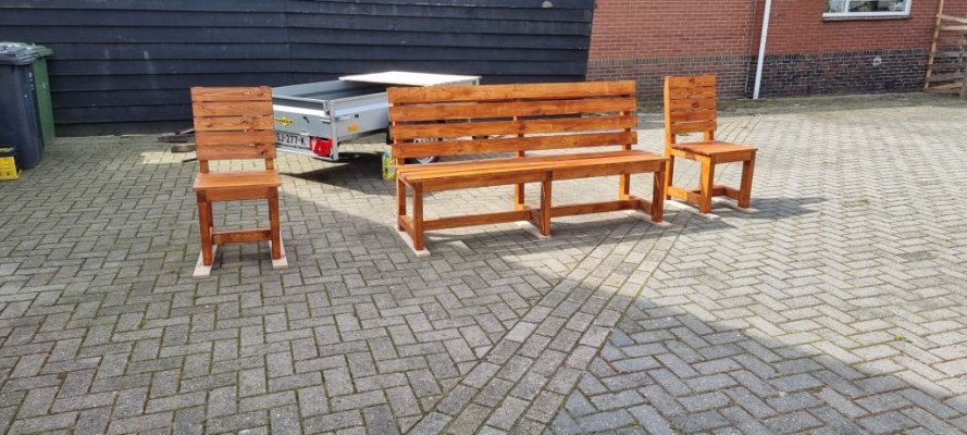

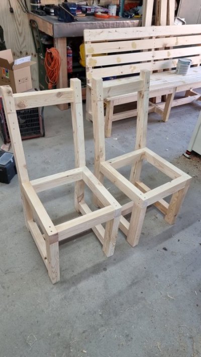

Korte update. Zelfde proces gevolgd, twee stoelen gemaakt.

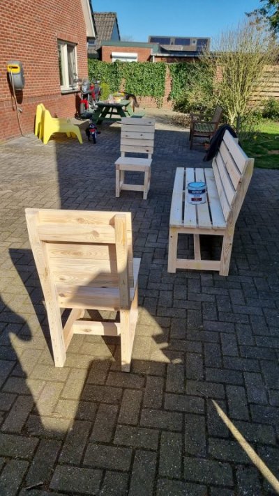

Ik vind dat ik de leuning niet 'goed' heb, hij is gewoon rot vierkant. Voor de bank werkt dat prima, maar omdat ik hier meer planken heb gebruikt ziet het er echt blokkerig uit op zo'n enkele zit.
Maarrrrr de opdrachtgever zei 'laat het zo' toen ik aan het mijmeren was over hoe ik het aan kon passen. Dus ik laat het maar :). Volgende stap is ook hier afvullen van de gaatjes en dan schuren + beitsen.

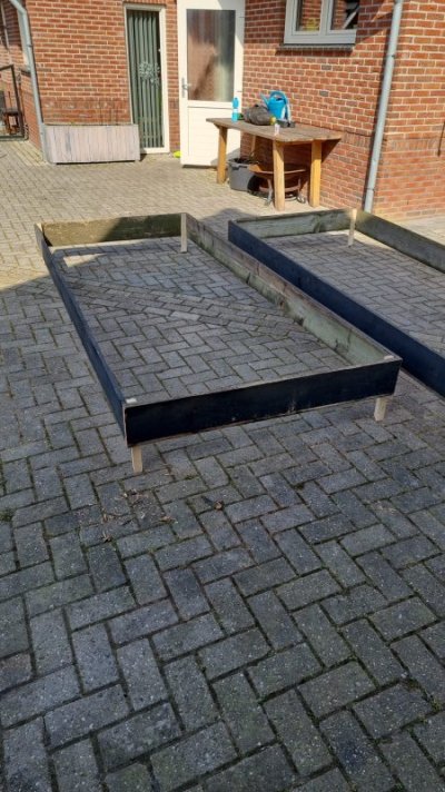

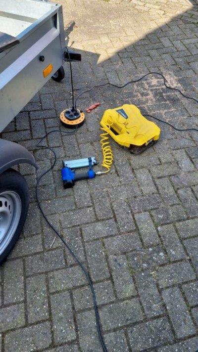

Ik heb via het forum hier een luchttacker die ik gelijk handig ingezet heb om de omgewaaide schutting om te vormen tot bakken voor de moestuin. Maakt het handiger de paden te blijven bedekken met houtmot.
