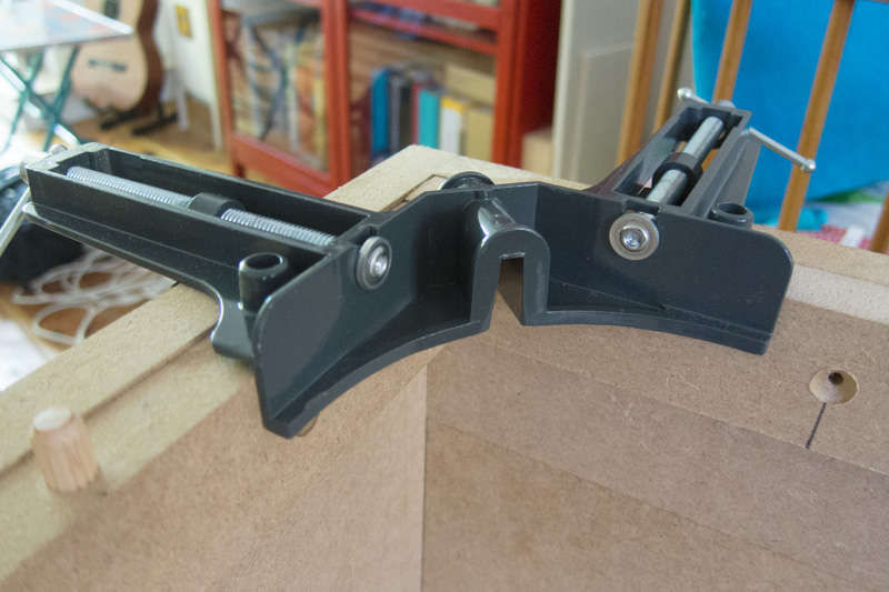

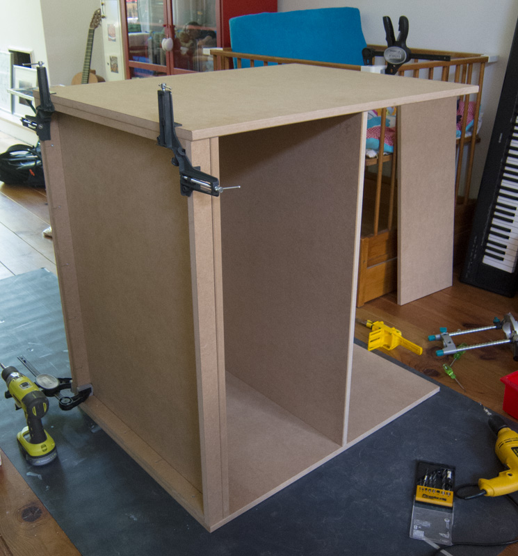

Ik wou niet nog een meubel van Ikea in mijn huis dus besloot voor mijn zoon die een kleine maandje later geboren zou worden zelf een commode te maken van plaat materiaal.
Gereedschap een deuvelmal, een invalcirkelzaag van Scheppach met liniaal, een geleende boorstandaard (dank Berton, heb er inmiddels zelf een aangeschaft) schroeftol paar klemmen en een geleende, decouperzaag & bovenfrees( niet van Berton ;-) )
Hij zou zo groot worden dat hij niet in de baby kamer zou kunnen belanden zonder uit elkaar gehaald te kunnen worden, dus heb ik een ring constructie gemaakt onder de onderplank en bovenplank die met schroeven aan de zijplaten vast ging. De middenplank hangt aan zijn deuvels. Hij zit aan elkaar geschilderd, dus als hij nog eens verhuist moet dan word het opnieuw schilderen.

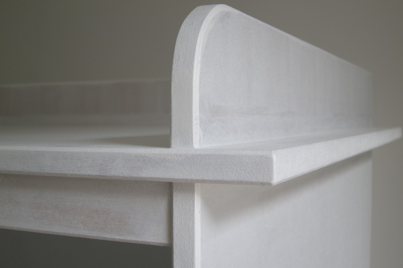

Detail:

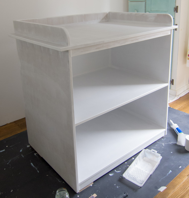

En het resultaat maar dan nog in de grondverf.
