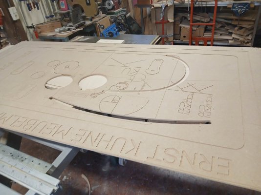

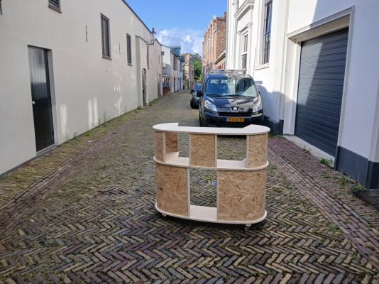

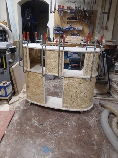

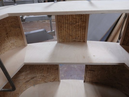

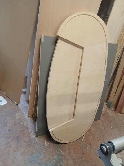

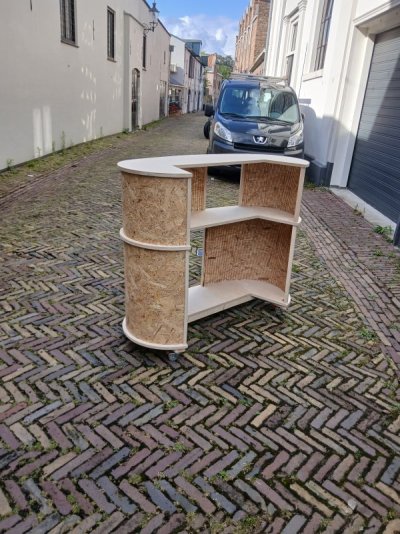

Ik postte inlangs de resultaten van mijn eerste kerfbending project: een Zitmuur voor een nieuwe school (Terrawijs) in Deventer.
Via adviezen op dit forum kwam ik op deze techniek waarmee je het stijve OSB dmv inkepingen ( kerfs) rond kunt buigen...
Nu had ik die school nóg een meubel beloofd: een balie.
Allemaal liefdewerk - oud papier dus ik dacht...wat heb ik nog staan om een balie mee te maken? Mijn oog viel op de OSB restanten van de zitmuur.
Hierin heb ik het buigen tot de pijngrens opgerekt en de hoeveelheid materiaal voor het balietje tot een minimum beperkt.
Ik ben er trots op!
De Makermade CNC en Freecad gebruikt voor wat mallen voor de freesbanen in de bladen, de bladen van restanten berkenmultiplek cirkels, de OSB om de 10mm fink ingezaagd (zeker 6mm van de 9 mm dikte OSB).
Hele spannende montage met de OSB onder spanning die je in freesbanen boven en onder moet duwen.....het is gelukt!
