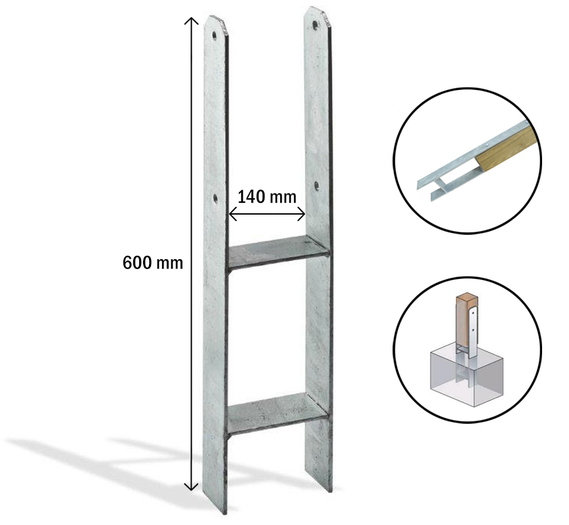

Zat nog even te denken. Als tussenvorm heb je ook nog H-ankers. Die geven wel wat meer steun. Alsnog zou ik de wand wel ergens anders aan vast maken hogerop, maar hiermee zou het al flink stevig moeten staan.
Ik heb nauwelijks ervaring met aluminium constructies en zou je niet kunnen vertellen of zoiets nog enige steun mag geven en hoeveel stress het mag hebben van een zware wand.
Je hebt ook nog wel andere vormen van grondankers, bijvoorbeeld die ze voor fietsenstallingen etc gebruiken, met één zwaard(?). Heb daar wel eens naar gekeken voor een offerte, maar die worden snel onbetaalbaar.
