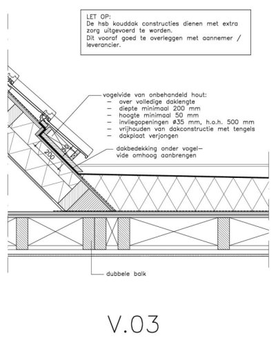

Dit is het originele ontwerp. Ik ga ervanuit dat het geen probleem is om te delen. Ik heb het aangepast zodat er niets blijvends aan het dak aangepast hoefde te worden.

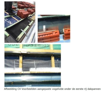

Ik vind nu deze bron: Aangepaste vogelvide - NKNB Ik heb waarschijnlijk via de socials onderstaande afbeeldingen gevonden.

Via die link die ik erbij plaatste was die Monier-versie ook al te zien. Omdat het kunststof was heb ik het niet genoemd. Mussen vinden waarschijnlijk hout ook fijner.
