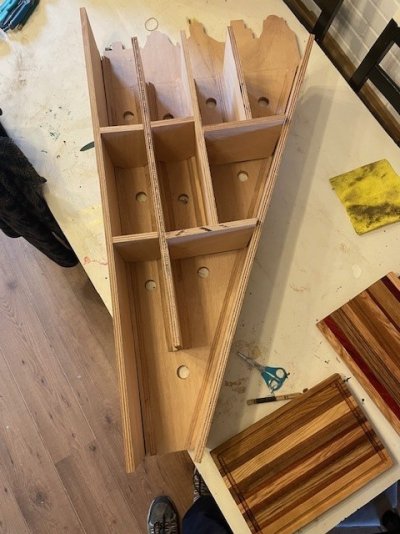

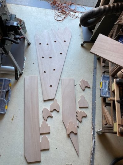

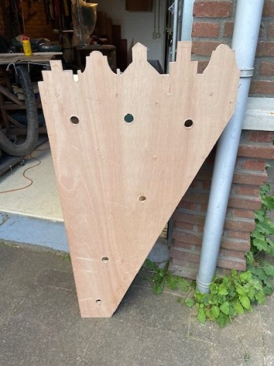

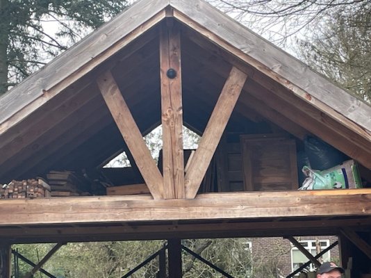

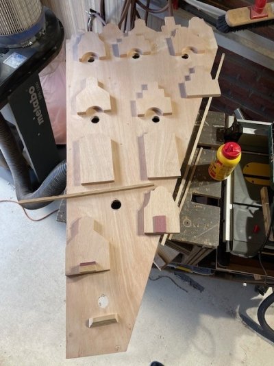

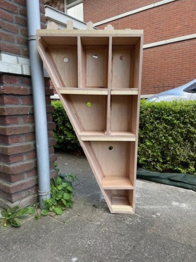

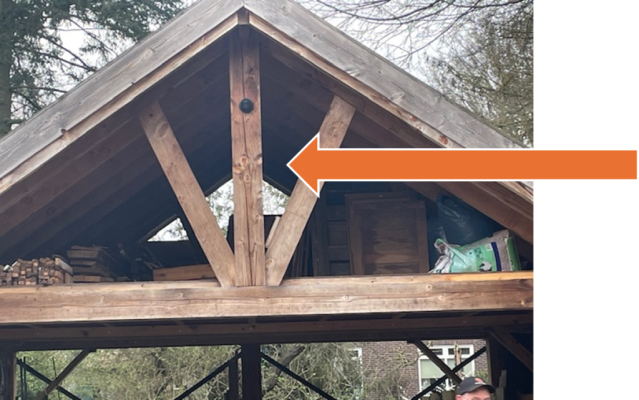

Tussen deze balken wil ik een mussenhotel maken. Hierbij een kort fotoverslag. Specificaties van de eisen voor een mussenhotel heb ik van chatgpt geplukt.

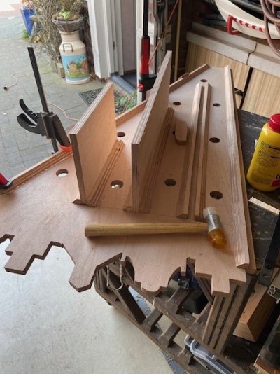

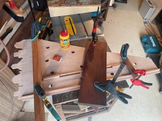

hierbij de eerste onderdelen uitgezaagd.
En dit is het materiaal dat ik gebruik. Volgende week, de volgende resultaten.
    160,4 KB · Weergaven: 3

Uit het plaatje kan ik het niet afleiden, dus bij deze voor de zekerheid maar even een tip als het om mussenhuisjes gaat. Mussen leven in groepen en hebben zelfs een soort crèches. Om die reden is het belangrijk om een kast te maken met veel vloeroppervlak. Dat hebben mussen, meer dan andere vogels, echt nodig.
De website van Huismus Bescherming Nederland is tijdelijk uit de lucht, dus ik kan je de link niet geven. Daarom maar hun idee van een goed mussenhotel in de bijlage. Misschien heb je er wat aan.

dank hiervoor. Dit moet ik even verder bestuderen.
Ik heb wel apart rekening gehouden met huismussen en ringmussen.
