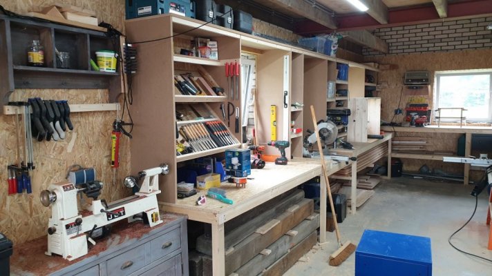

Ik ben bezig mijn schuur om te bouwen naar een fijne werkplaats en wil een aantal kasten bouwen.
Welk plaatmateriaal kan ik hiervoor het beste gebruiken? (constructie, schotten, lades)
Zie bijvb. deze video. Hij heeft het over 3/4"multi(?) birch. Waarschijnlijk 18mm berken mutiplex toch?
Alleen met de prijzen van tegenwoordig worden het wel erg dure kastjes.
Is er een goed alternatief of lever je dan te veel in op kwaliteit, stevigheid, vlakheid etc..?
'Met de prijzen van tegenwoordig' ben ik lekker voor MDF gegaan. Stuk minder 'knap' dan Multiplex maar 'it gets the job done'. Wel vuren balkjes gebruikt om de planken te verstevigen aangezien ik er af en toe wel wat gewicht op moet kunnen leggen.
Ik ben voor simpele legplanken gegaan maar met wat meer werk kun je absoluut lades en deurtjes maken natuurlijk, sky is the limit. Maar voor een werkplaats moet de boel toch de hele tijd bereikbaar zijn dus neem ik die moeite niet.
Daar waar multiplex tussen de 60 en 100 euro per plaat kost (van 122 bij 244cm) betaal ik 25 euro voor een zelfde formaat MDF plaat. Daar kan weinig tegenop.

Mooi geworden zo!
Dankjewel, maar het is nog maar half af :). O.a. de ruimte boven de kapzaag moet nog ingericht worden (afzuiging, planken etc) en er komen nog heel wat gereedschapshouders, bithouders en andere zaken op en aan gemonteerd. Heb nog een volle plaat aan MDF stroken op dezelfde maat klaarliggen om nieuwe planken te maken, maar ik hou expres even af om te voorkomen dat ik ze maak 'om het maken'. De inrichting van mijn werkplaats groeit in feite om je persoon en je werkwijze heen, en ik wil de ruimte laten om te bekijken hoe ik zaken het handigste inricht. Daarom heb ik nu vooral gefocust op de meest 'in de weg liggende' zaken en laat ik nog ruimte over voor toekomstig(e) gereedschap of ideeën.
