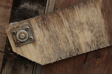

Ja officieel moet je een randsealer gebruiken, maar ik heb op mijn schuttingdeur voor nood ooit snel eens een simpel nacht klepje gemaakt, zodat de deur niet open kan met de klink.
Inmiddels zit dit draaiklepje er al 9 jaar en is van onbehandeld 9mm Berken multiplex, en zonder dat de lagen splijten, hij word alleen erg grijs door verwering.
Ik verbaas me er over dat hij zolang onbehandeld meegaat, op de randen is dit jaar enige beschadiging begonnen, maar meer splintertjes die los komen, geen lagen.

Nog nooit van gehoord van zo'n nachtklepje, heb je daar ook een foto of andere verduidelijking van, ben ik wel benieuwd naar. Is het een klepje dat onder de klink draait of zo?

Misschien een te duur woord voor een stukje multiplex, die draait op een houtdraadbout;)
Toen de schutting en de deur geplaatst waren had ik nog geen klink of slotje op de deur, vandaar deze snelle oplossing :eek:
Ik vind alleen de duurzaamheidvan onbehandeld berkenplex wel grappig.
