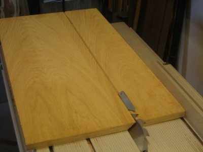

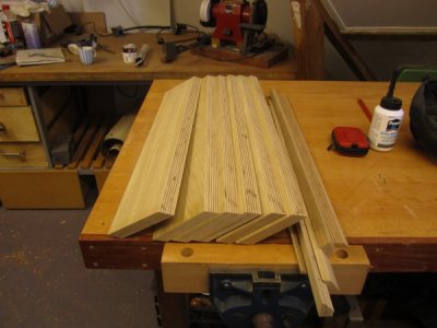

Er lagen 2 stukjes multiplex in de restantenkar. Even mijn werkplaats-makker lief aangekeken en toen mochten de 2 stukken mee naar mijn eigen werkplaatsje op zolder.

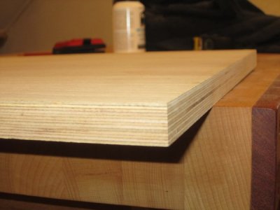

Mooi "dicht" multiplex met eikenfineer laagje
Strookjes zagen...45 graden...
Afkorten....

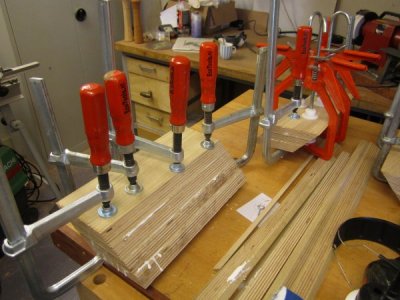

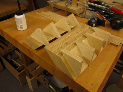

Per 2 , 3 of 4 verlijmen...
Het is lastig verlijmen onder een hoek van 45graden dus ik heb er driehoekjes aan geplakt...

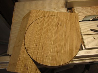

Na het laten drogen van de lijm ben ik naar mijn oude vertrouwde inca lintzaagje gegaan om grofweg de schaal uit te zagen

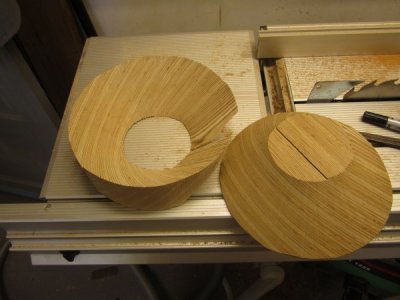

Daarna nog een keer gezaagd maar nu met de tafel onder een hoek van 45 graden. Ik kan sneller materiaal wegzagen dan draaien...
Vorm is bepaald en de schaal is geschuurd. Helaas kwam ik toch wat gaatjes tegen in het multiplex...Deze dus gevuld met schuurstof/cellulose-prut....
Misschien gaan we morgen verder....

erg leuk, maar ik moest wel erg vaak slijpen toen ik een keer een berken multiplex schaal aan het draaien was..

leuk bedacht, de volgende keer na het zagen van een strook het plaatje over de kop gooien, heb je nog minder afval.

Bedankt voor de complimenten,het idee is echter niet nieuw. Een kleine 2 jaar geleden heb ik al eens een klein schaaltje gedraaid uit multiplex. De kriebels kwamen weer boven na een bezoekje van Jan Pranger. Hij vertelde over zijn komende projecten en toen begon het bij mij ook te jeuken.
Het draait inderdaad niet echt prettig maar het effect is wel bijzonder leuk. Naast het multiplex heb ik ook nog wat andere verlijmingen in gedachten.

@Armadaman : Niets is mooier dan zelf werkstukken maken..... Het is een klein fruitschaaltje....Uit mijn hoofd iets van 22 cm diameter. Er is een vergelijkbaar iets aan het broeien in mijn hoofd met een diameter van zeker 40 cm...

Wat voor "cellulose-prut" gebruik je voor het stoppen?
Ik gebruik nu witte houtlijm.
