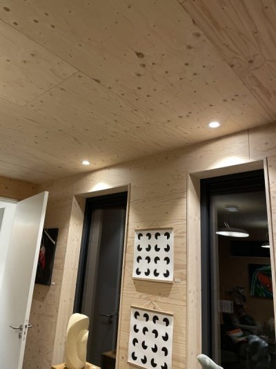

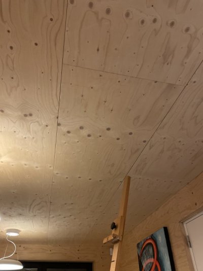

Wij hebben het atelier van mijn vrouw afgewerkt met mes.en groef osb platen. Is toch wel mooi vinden we.
Idd geen osb, underlayment denk ik zo tdd we zien. Netjes. Maar wij willen geen noesten en duidelijke tekening. Ik denk dat populieren ideaal is. Maar dat is echt afhankelijk van de partij plaatmateriaal. En ik betwijfel of populieren wellicht gaat vervormen… berken of grenen multiplex lijkt me steviger en vaster.
