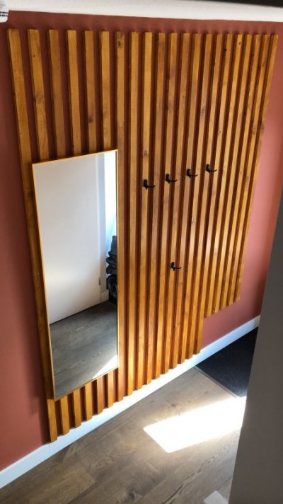

Haha dat vuren is al aardig aanwezig. Mijn lieve vrouw wil juist een zeer strak meubel als contrast naast de latjes wand die ik afgelopen weekend heb gemaakt op mijn vers geverfde muren. Rechts in de hoek komt het meubel. Mogelijk dat ik dan toch ga kiezen voor een formaldehyde arme mdf soort als dat zoveel werk scheelt.
