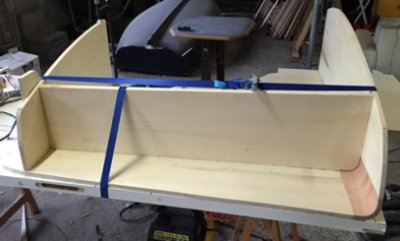

Super al jullie adviezen! Dat wordt dus van twee kanten plakken helaas. Als ik de achterkant goed verf zou dat ook een mogelijkheid zijn?
Probleem is dat het kastje in elkaar wil lijmen en als het klaar is hpl aanbrengen aan de buitenkant. Van binnen zijn allemaal kleine stukken en kan het hpl lastig op maat worden gemaakt met bijvoorbeeld de bovenfrees.
Op de foto overigens het kastje in wording. Er komen nog meer planken in. Alles watervast verlijmd met lamello's Daardoor kan het al geen kant meer op buigen lijkt mij.

Als die kast al in elkaar zit zou ik alleen de buiten kant doen. Als je deurtjes lade fronten en losse panelen (dus bijvoorbeeld schappen) zou ik het aan twee kanten doen. Tis maar wat je netter vind. Persoonlijk vind ik het zo afgeragd staan dat je de buitenkant met hpl beplakt en de binnenkant schilderd... Maar goed dat is iets persoonlijks. Als je die ronding op de foto trouwens ook wilt beplakken met HPL (aan de buitenkant) en je hebt het nog nooit gedaan. Succes, gaat niet makkelijk worden ;). Trouwens die vuren latjes die hierboven over gesproken wordt, ik vind het fijner om pvc elektrische pijpen te gebruiken, deze kun je namelijk er onderuit rollen. Bij een vierkant vuren latje gaat het wat minder en bij houten latjes heb je de kans dat er, om wat voor reden dan ook, een splinter achter blijft. Erg vervelend als je daar achter komt en je hpl zit erop.
Dank je, ik denk dat ik het maar op die manier ga doen. Inderdaad moet ook de kwart ronding aan de buitenkant beplakt. Het is in ieder geval een radius die volgens de HPL fabrikant mogelijk is. Het zal inderdaad een uitdaging worden! Goede tip die pvc buizen, lijkt me inderdaad veel praktischer en nog goedkoper ook denk ik.
