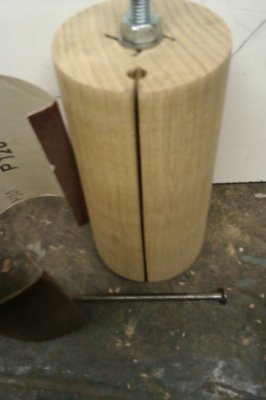

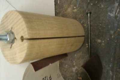

Kun je wat meer in detail gaan Mans?
hoe heb je ze gemaakt?
rol gedraaid, gat van 8mm en gat van 6mm
draadeind en 4 duims draadnagel.
waarom ze er dubbel staan?

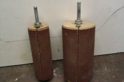

Hoe zit het met de slingering van de schuurrollen?
Draadeinde zijn niet altijd 100% recht..
Maar toch: goed bezig hoor.

Mooi en vooral simpel gemaakt. Je gebruikt ze in de kolomboormachine neem ik aan? Heb je ze dan alleen vast in de boorkop, of ondersteun je ze ook nog aan de onderkant?
het draadeindje is maar 16cm, dus slingert niet
ja in de kolomboormachine, alleen vast in de boorkop.
