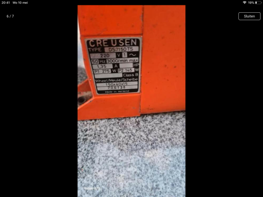

Hallo
Kan iemand mij vertellen hoe het motorvermogen in elkaar steekt. Volgens mij wordt dit uitgedrukt bij creusen met P1 en P2. Zie foto
10.198
3.641
Het hoge getal is wat ten koste gaat van je energie rekening. Het lage getal is wat je over houdt om je beitel te slijpen.

Het vermogen bij 220V is een vast gegeven. Bij deze machine is dat die P1 275W. (P = U * I * rendement * CosPhi , P = 220V * 1,35 * (0,93?) = 275W)
Zit er een keuzeschakelaar op om voor het lagere vermogen te kiezen? Dan zit er een schakeling in om op halve kracht te draaien: P2 145W. Bijvoorbeeld door met een diode de halve sinus weg te nemen.
Of misschien kan je de aansluiting in de machine aanpassen door de wikkelingen anders aan te sluiten?

Het verschil is de energie die bijvoorbeeld in warmte wordt omgezet. Niet alle energie die wordt opgenomen, wordt aan de as af gegeven. Bij de motor uit het voorbeeld houdt je ongeveer de helft over aan de as. Dit zijn helemaal geen bijzondere waarden.
