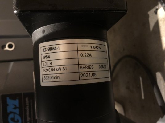

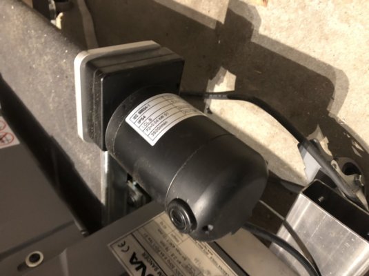

Op de Laguna 16|32 vandikteschuurmachine zit deze motor om de band aan te drijven:
Er staat verder niets op behalve dit typeplaatje, maar misschien kan je met deze gegevens iets soortgelijks vinden op Google.
Het motorhuis is ongeveer 75mm doorsnede en 115mm lang. Er zit zo te zien ook een tandwielkast voor op (dat vierkante blok), maar geen idee welke verhouding/overbrenging.

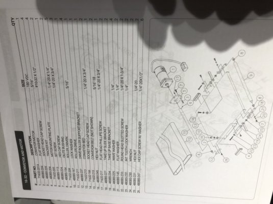

Hier de pagina uit de handleiding met de onderdelentekening en -nummers (dus Laguna Supermax 16|32).

11.360
4.320
Zit daar een toerenregeling op? Een universeelmotor op gelijkstroom lijkt me niet de beste keuze voor een betrouwbare aandrijving. Het is wel de goedkoopste manier om de snelheid te kunnen regelen.
Ik ga er vanuit dat je dat schrijft als reactie op mijn bericht over de motor op de Laguna 16|32?
Zo ja, met een draaiknop (daar zal wel een potmeter achter zitten?) is de snelheid te egelen van 0-100%.
