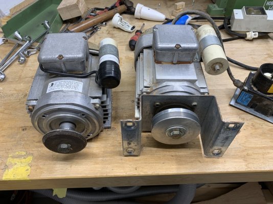

In de werkplaats heb ik nu twee HC260 vlakvandiktebanken staan, ik heb ooit een 220V exemplaar via marktplaats gekocht en daarna via via een jonger 380V exemplaar kunnen vinden. Helaas heb ik nog geen 380V liggen en dus heb ik de motor uit het 220V exemplaar omgeruild.
Geen probleem tot noch toe, maar ik vond het zonde van het incomplete exemplaar om dit te laten liggen verstoffen. Ik gun het apparaat liever aan iemand anders.

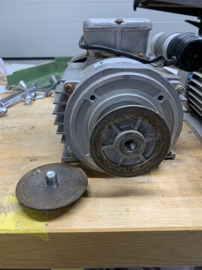

Ik ben dus op zoek geweest naar een andere donormotor, deze afgelopen week via marktplaats gevonden. Deze kwam van een zaagtafel, zo naïef als ik was dacht ik dat dit wel om te ruilen moest zijn. Helaas stokt het hier voor mij, de motor is inderdaad identiek. Alleen ik krijg de aandrijving van de zaagtafel én die van de vlakvandiktebank er niet af.
De bout van de motor van de zaagtafel komt los, maar daarna zit de klem voor het zaagblad vast. De bout van de vlakvandiktebank bank komt er niet af.
Is er iemand die weet hoe je dit moet doen? Het zit namelijk muurvast.
Zie foto’s ter illustratie.

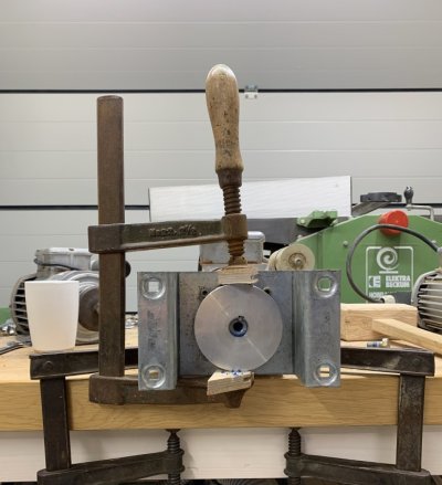

Poelie trekker om de zaagmotor klem te verwijderen.
En de poelie van de vandikte klemmen(lijmtang/houtenbankschroef etc.)
en eventueel slagmoer machine opzetten wil ook es helpen(ofslagschroevendraaier)

Het is gelukt! Allebei de bouten zijn los. Van de 220V en die van de 380V. Zie foto voor iemand anders die tegen dit probleem aanloopt.
Nu nog beginnen met de poelies. Zou deze ook losgemaakt kunnen worden met een poelietrekker?
