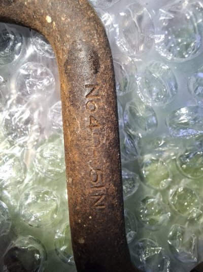

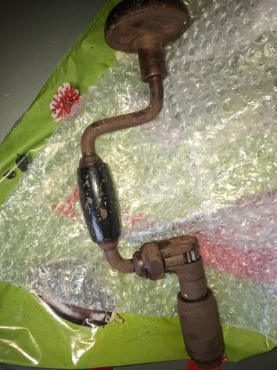

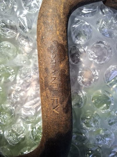

Hoi mensen van dit forum, ik heb toch wat leuks weten te bemachtigen joh
Ik heb dus mooi van het weekend via marktplaats een dunne booromslag weten te kopen. Toen ie binnen gekomen was, zag ik dat het om, zover ik kan teruglezen, een Stanley no40 5 inch booromslag ging. Ben er ook erg blij mee, want ookal heb ik ook een aantal standaard booromslagen qua maat, zijn die voor de kleinere boortjes natuurlijk overkill, want daar heb je de hef niet zo zeer voor nodig natuurlijk 😁😅
Dus ik ga lekker dan deze binnenkort schoonmaken, zowel van de roest als de oude lak eraf, want ik ben helemaal niet van de lak, zeker als ie al zo beschadigd is. Moet wel zeggen, heb erg geluk gehad, want naast dat ie schoon gemaakt hoeft te worden, doet alles wat moet bewegen het al zonder enig probleem, dus dat is erg fijn😁
Alleen wel gelijk een vraagje: want het ovale handvat in de omslag heeft wel erg veel wiebel. Enige ideeën hoe ik dat kan verminderen, zonder gelijk een heel nieuw handvat te hoeven maken?

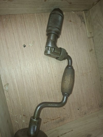

Heb hem vandaag al iedergeval kunnen schoonmaken, dus dat is mooi, past ook net mooi in me gereedschap kistje😁😁😁

Ik denk dat je zo'n handvat nieuw moet maken, van 2 helften net aan elkaar gelijmd met een papierlaag (zodat je het zonder schade kan splijten), en dan om de booromslag opnieuw aan elkaar moet lijmen.
Zat er inderdaad ook al aan te denken, want heb dat al eens moeten doen voor een handvat die ook daadwerkelijk stuk was gegaan tijdens het opknappen. Maar gelukkig viel het wiebelen in de praktijk reuze mee, dus hou hem lekker origineel😉😆😁
