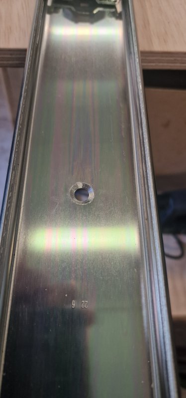

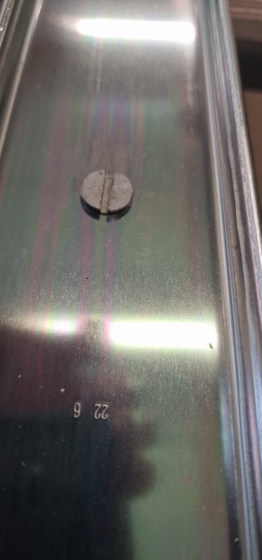

De verzonken bouten steken net iets te veel uit, ze komen tegen het locking mechanisme achteraan de geleider.
De leverancier (meubelbeslagcenter.nl) antwoord niet op mijn vragen, en van de producent (Ferretti) is vrijwel niets terug te vinden

Ik zou schroeven met een binnenzeskant gebruiken. Als het verzonken gedeelte niet groot genoeg is, dan ram je er toch een verzinkboor in tot het past? De gaten zijn nu 8mm?
Tom G
18 apr 2017
12
8mm inderdaad, maar de hoogte van de kraag van die schroeven is 4,4mm volgens de din norm, en het metaal van de geleiders is 2,6mm dik. Als ik de gaten ga uitfrezen komt de kop van de schroeven voorbij het metaal van de geleider...
