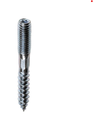

Ik zou stokeinden gebruiken
1 zijde houtdraaibout en aan de andere zijde m8 / m10 draad
Zo kun je de poten na verloop van tijd altijd nog wat aandraaien
En... je kunt de tafelpoten ook makkelijk demonteren

Ja ik zou zeker het eerste stukje voorboren (2 cm) / m8 met een boortje van 4 a 5 mm
Bedankt voor de tip, ik vind de stokeinden een top idee. Twijfel alleen nog over m8x60 of m8x50 ivm dikte van de balk… m8x60 hou ik denk te weinig speling over en ben ik bang dat ik door het hou heen ga. Bij 50mm is het houtdraad zo te zien 27mm, zou voldoende moeten zijn toch?
