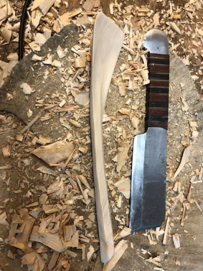

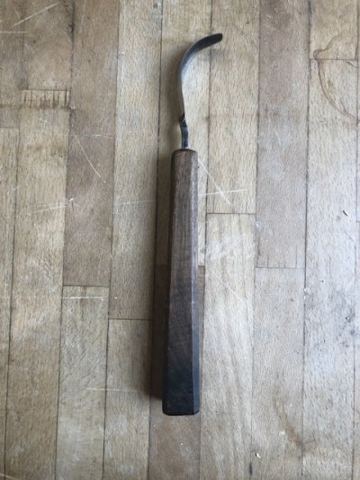

Dit is een monadnock. Op het eerste gezicht gewoon een gekromd houtsnijmes met een lang handvat. Maar een monadnock heeft een kenmerk dat het werken ermee plezierig maakt: het is zeer gemakkelijk te slijpen.

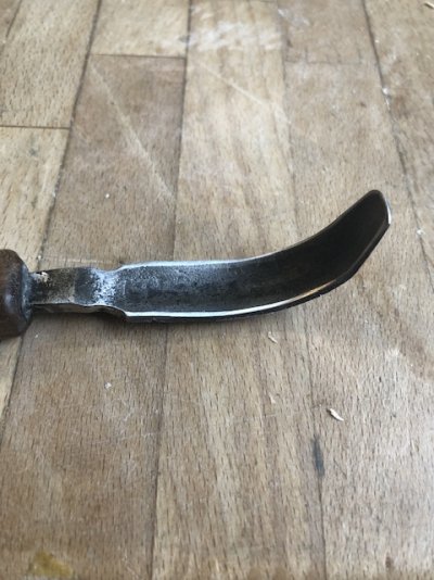

Een normaal lepelmes moet aan de kant van de vouw (the bevel) geslepen en gewet worden, de monadnock wordt aan de achterkant geslepen! De botte zijde van het mes is afgeplat en heeft precies dezelfde kromming als de snijkant van het lemmet.

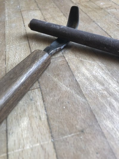

Om het mes te slijpen of te wetten leg je een rond houtje beplakt met gewoon schuurlinnen (bijv. P240) op de afgeplatte botte achterkant en tegelijk op de scherpe snijkant. Het slijpstokje beweeg je duwend en van links naar rechts over het lemmet. Dus lang niet zo moeilijk als wetten aan de kant van de vouw. De slijphoek is namelijk altijd goed! En het slijpstokje ligt stabiel.

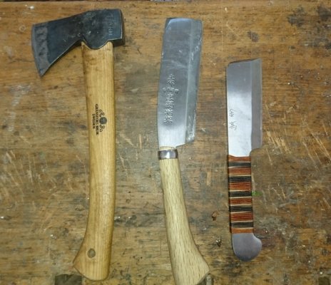

Nog een bijzonder en bijzonder handig houtsnijmes of liever houtsnijbijl: de Japanse NATA.
Van links naar rechts een Europese bijl, een grotere Japanse bijl ("nata", ook gebruikt in de tuin) en een nata die geheel gesmeed is. Tussen twee lagen stevig en zachter Japans staal zit een laag keihard aogami-staal. Aogami-staal is vanwege zijn hardheid iets breekbaarder en blijft zeer lang zeer scherp. Het wordt in een nata beschermd door het tussen twee andere lagen staal te smeden.

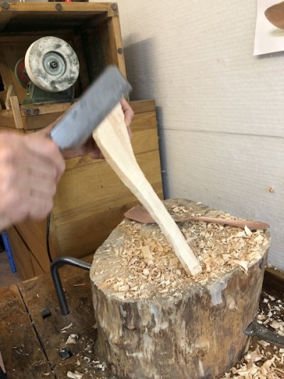

Zo goed als deze monnik met een bijl hout snijdt, word ik natuurlijk nooit. Maar ik gebruik een nata altijd bij het houtsnijden, vooral natuurlijk in de beginfasen van een houtsnijwerkje.
