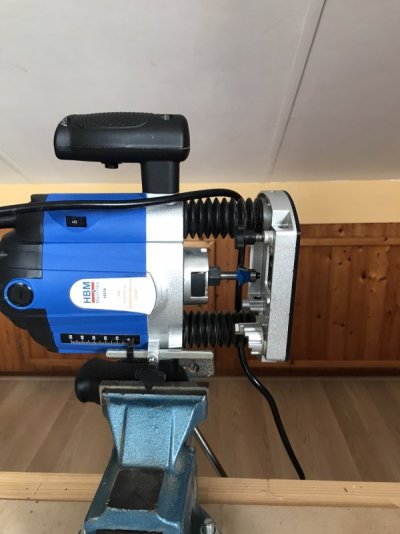

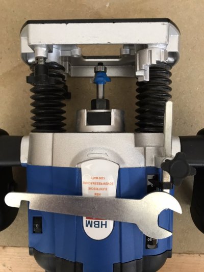

Als ik zo die foto zie, lijkt de frees er niet erg diep in te zitten. Die hbm freesjes zit maar een kort asje aan. Ik zou bij je volgende freesmachine de freesjes er een stuk dieper in steken voordat je de moer aandraait.

ik begrijp dat je wat huiverig bent geworden voor het vastzetten van een freesje. De 'klik beveiliging' van deWalt ken ik niet. Ik zie wel dat je hem daarna gewoon aanspant met een sleutel.
Het belangrijkste is dat je de frees niet zo diep steekt dat die niet verder kan. Dus helemaal insteken en dan een halve centimeter terugtrekken.
