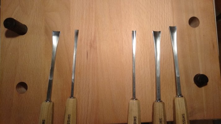

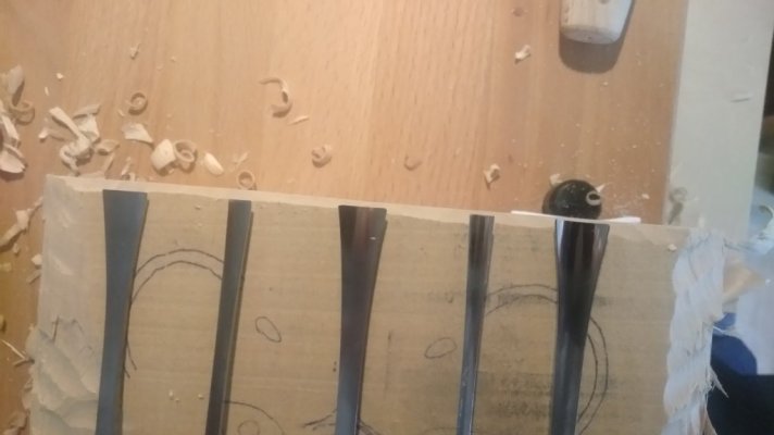

Na de onderstaande werkstukken zijn mijn gutsen erg stomp geworden. Ik heb een aantal geprobeerd te slijpen op een Tormek t4 maar zoals op de onderste afbeelding te zien is hebben de gutsen rechts een boogje gekregen waardoor ze niet meer optimaal snijden. Wanneer ik probeer om meer van de zijkanten te slijpen gaan de puntjes weg. Heeft iemand tips om dit te voorkomen? Ik wil de rechter drie graag weer recht krijgen zoals de linker twee. Ik maak gebruik vaan een Tormek SVS-38 gutshouder tijdens het slijpen. Alvast bedankt.

Zulke snij gutsen moet je niet op een Tormek met hulpstuk willen slijpen.
Dat gaat geheid mis en een te snelle afname. Het zijn geen draaigutsen.
Deze gutsjes dienen uit de hand geslepen te worden of aangezet te worden op een strop.
Uit de hand slijpen op een vlakke steen of met behulp van vorm steentjes.

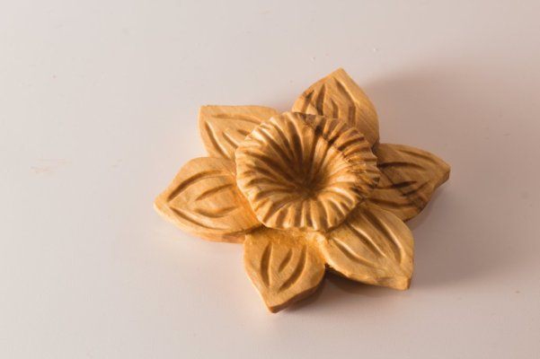

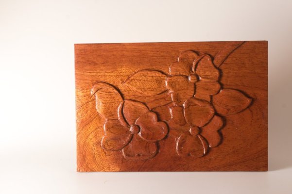

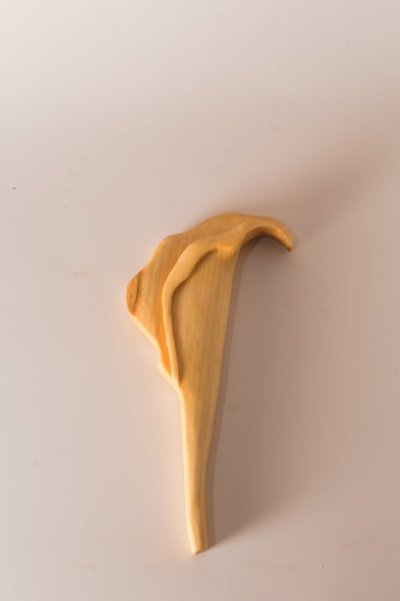

Het eerste werkstuk is een paar bloemen in mahonie hout afgewerkt met lijnolie en bijenwas. Het tweede werkstuk is een calla lelie in lindehout. Het derde werkstuk is een narcis ook in lindehout en afgewerkt met lijnolie en bijenwas.

Je kan de gutsen zonder probleem op een Tormek slijpen, en je gebruikt het juiste hulpstuk daar voor.
Alleen moet je leren sturend slijpen, wat er op neer komt dat je alleen daar slijpt waar er teveel staat.
Zelf slijp ik alle houtsnijgutsen op de bankslijper. Ook een nr 11 van 1 mm bijvoorbeeld. Maar dat is misschien moeilijker.

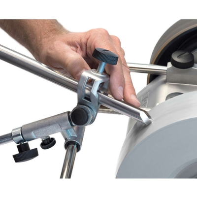

Ik gebruik er een ander hulpstuk voor, deze: SVD-186 R Slijpmal voor gutsen - Tormek
Bekijk bijlage 134988
Daarmee maak je een heel andere beweging en heb je meer controle over de bolling of holling of rechtheid van je snijvlak.
Zijn ook allerlei filmpjes van op Youtube
Met dit hulpstuk kun je waarschijnlijk gebruiken voor gekropte gutsen, en is natuurlijk het hulpstuk voor draaibeitels.
Mijn inziens is het niet geschikt om een rechte snede op gutsen te verkrijgen.
De Tormek SVS-38 is het aangewezen hulpstuk hiervoor. Ook burijnen zet je hierin. En zelfs beitels , voor zover ze erin kunnen, heb ik liever hierin dan in het speciale beitelslijphulpstuk. Bij sturend slijpen geven ze meer bewegingsvrijheid.

Bedankt voor de uitleg. Het gaat nu op de middelste na ietsje beter.
