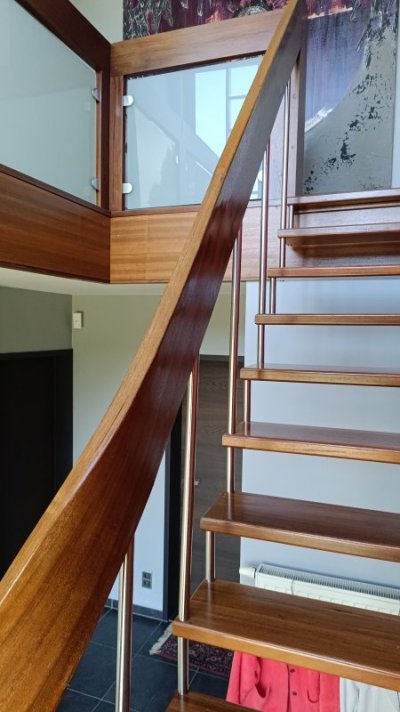

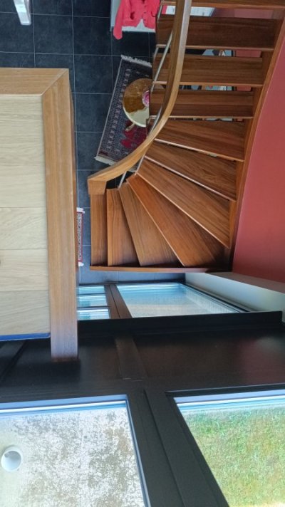

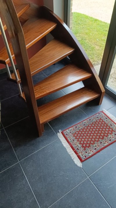

Beste forumleden,
Ik lees al een tijdje mee op jullie forum en vermoed dat hier de juiste experts zitten die me op weg kunnen helpen.

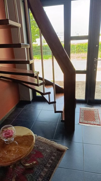

Ik heb enkele vragen over een bijkomende zoldertrap in een privé woning, deze zou gelijkaardig moeten zijn aan de reeds aanwezige trap tussen gelijkvloer en eerste verdiep.
De opbouw van de bestaande trap is als volgt :
1. het is een open trap met een kwartdraai en vijf verdreven treden, die gemaakt is van Padoek en inox.

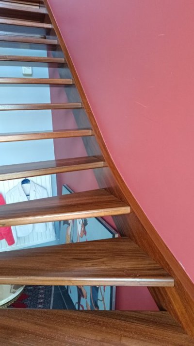

Aan één zijde worden de treden ondersteund met een wang die tegen de muur vastgemaakt is.

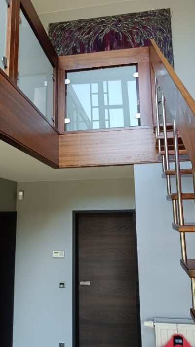

Aan de andere zijde hangen de treden via inox (trek)-staven aan de trapleuning.
2. het rechte stuk van de wang (H210 x B24 mm in doorsnede) tegen de muur wordt geleidelijk hoger tot (H280 x B24 mm), waar het 90° draait en eindigt beneden op de vloer.

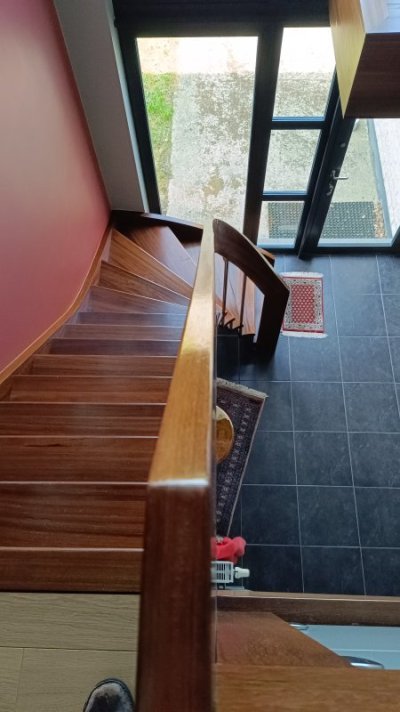

3. de leuning (doorsnede 175 x 38 mm) bestaat uit een vol recht stuk, om dan over te gaan in een gelamineerd stuk (multiplex), om tenslotte te eindigen in een volle verticale steunbalk. De steunbalk is langs beneden met twee draadstangen bevestigd in de betonnen dek van de vloer.
In de leuning zijn cilindervormige verzinkgaten (diameter 26 mm ?) gefreesd waarin een stokschroeven (houtdraad en metrische draad M8 x 40) gedraaid zit. Op het M8 draadeinde is een inox baar (diameter 25 mm) geschroefd. Het andere uiteinde van de inox baar is verbonden met de treden.
De belasting/werklast op de treden wordt langs één zijde door druk overgedragen op de wang en langs de andere zijde door trek op de leuning.

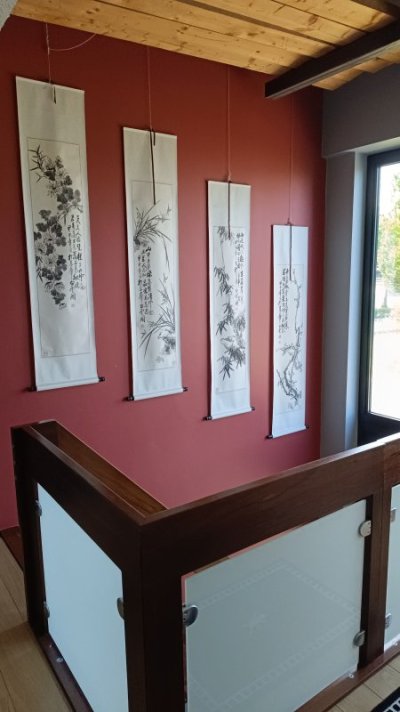

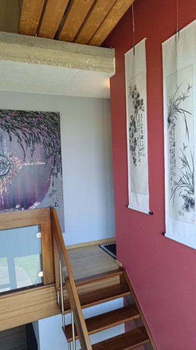

4. het einde van de trapleuning zit aan de bovenzijde vast aan een borstwering.
5. de borstwering maakt eveneens een kwartdraai. Eén van de panelen van de borstwering kan verwijderd worden door deze omhoog te schuiven. De bedoeling hiervan is om een opening te maken waardoor gemakkelijk spullen verhuisd kunnen worden (Bed, kleerkast, badkamer meubel, droogkast, wasmachine ….). Helemaal bovenaan tegen de nok van het dak hangt hiervoor ook een takel.
6. de treden (L850 x B220 x H38 mm) zijn gemaakt van kleinere planken die met een vingerlas (tandverbinding) aan elkaar geplakt zijn tot hun bruikbare grootte. Iedere trede is onderling nog met behulp van afstandshouders (inox staaf diameter 25 x L135 mm) verbonden met de boven en onderliggende trede. De optrede is daardoor 135 + 38 = 173 mm
7. in bijlage een aantal foto's.
Bij het ontwerp van de trap was de laminaat leuning het moeilijkste stuk. Hiervoor werd een cilindervormige buis (diameter 1000 mm ?) als model gebruikt, waarrond de verschillende fineervellen geplakt werden. De leuning buigt zowel in het horizontale vlak als in het verticale vlak.
Echter in de loop der jaren zijn er (kleine) spleten en blazen gekomen in de fineerleuning.
Anderzijds staan de trekbaren niet allemaal perfect verticaal en in lijn met de afstandshouders.
Oorspronkelijk waren de inox baren uitgevoerd als inox buis met daarin een draadstang. Hierdoor was er +/- 5 mm speling om uitlijningsfouten op te vangen. Maar dit ontwerp had als nadeel dat de draadstang soms "rammelde" tegen de binnenzijde van de inoxbuis. Door de holle buis te vervangen door een volle buis is dit probleem opgelost.
Vraag 1 : De bedoeling is nu een identieke bijkomende trap te laten maken. Op welke wijze kan dit ontwerp verbeterd worden? Is het niet aangewezen om de gelamineerde leuning te laten frezen uit enkele volle stukken hout en deze met elkaar te verbinden ? Om een idee te geven van de afmetingen van het gelamineerde stuk leuning, dit zou passen in een denkbeeldige frame met afmetingen B1000 x D600 x H1800 mm
Is het realistisch te veronderstellen dat er fabrikanten zijn met de vereiste CNC machines die dit soort eenmalige projecten uitvoeren ?
Vraag 2 : Wat zou een goed ontwerp zijn voor het verplaatsbaar stuk borstwering (B1000 x H880 x D38mm) ? Nu heeft men een soort zwaluw staart gefreesd in de vertikalen balken van de borstwering en kan één paneel uit de borstwering ( eventueel met behulp van de takel) omhoog geschoven worden en weggenomen worden.
Vraag 3: indien er tekeningen van dit soort trappen gemaakt worden, hoe wordt zo een ontwerp opgemeten? Drie lasers die de assen van een coördinaten stelsel vormen en dat als referentie punt gebruikt wordt ? Of zijn er beter manieren ?
Alle advies en tips zijn welkom. Mijn dank alvast.

Ik denk dat diegene die deze trap gaat maken de aangewezen persoon is om deze vragen te beantwoorden.
De maker zal als het goed is ook het inmeten zelf willen doen.
Zelf ben ik geen fan van dit ontwerp o.a. om de reeds genoemde minpuntjes.
