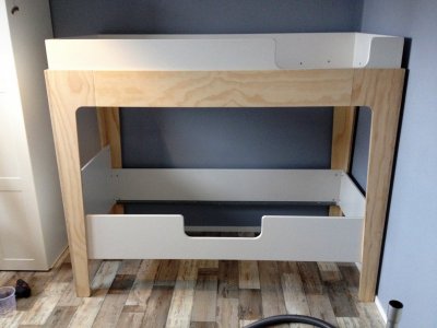

Op internet vond ik een leuk stapelbed en na wat doorzoeken een bouwbeschrijving dat een kopie is van een bestaand model.
http://www.pneumaticaddict.com/2016/10/how-to-build-modern-bunk-beds.html

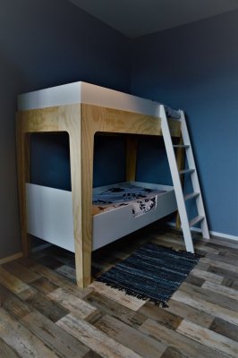

Het orgineel was net iets te groot voor twee kleine kinderen dus ik heb alle maatvoering aangepast tot matrasmaat 180*80. De beschrijving heb ik niet helemaal gevolgd omdat ik van mening was dat sommige verbindingen mooier te maken zijn.

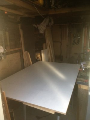

Het materiaal dat ik heb gebruikt is Varelplex van Jongeneel en gegrond MDF. In eerste instantie wilde ik pools grenen multiplex gebruikten maar dat is 3x zo duur dan Varelplex.

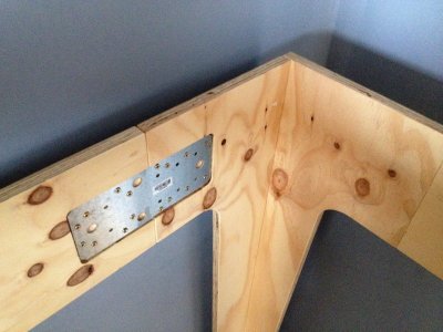

De meeste vaste verbindingen heb ik met lamellos verlijmt. De twee laange horizontale planken heb ik met een metalen plaat en schroeven verbonden. Zo is het hele bed naderhand nog goed te demonteren.

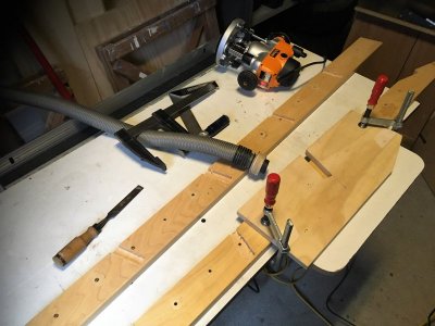

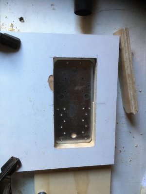

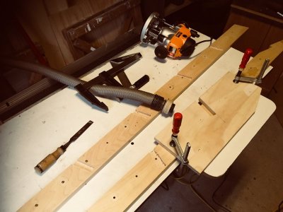

De meeste vormen heb ik uitgefreest met een spiraalfreesje(Ali..) icm kopieerbus op m'n triton frees door mallen te gebruiken.
Alle zijkanten van het underlayment heb ik na het zagen ook 0.5mm nagefreest met de spiraalfrees om een mooi strak resultaat te krijgen. Hiervoor heb ik het "vlak"gedeelte gebruikt op de triton freestafel, hierbij worden de uitgaande langsgeleider iets naar voren gehaald waardoor hij verpringt met de voorste.

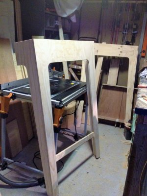

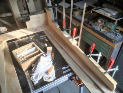

De voor en achterkant heb ik van tevoren in elkaar gelijmt net als het bovenste bed van MDF. Het onderste bed bestaat uit 4 losse plangen die ik aan de binnenzijde van de poten geschroef heb. Het bovenste bed heb ik in z'n geheel in elkaar gezet zodat ik hem tussen het underlayment frame kon laten zakken en vast schroeven.

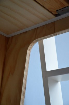

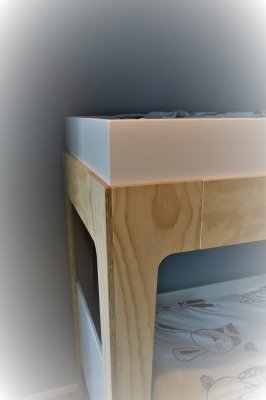

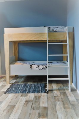

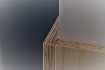

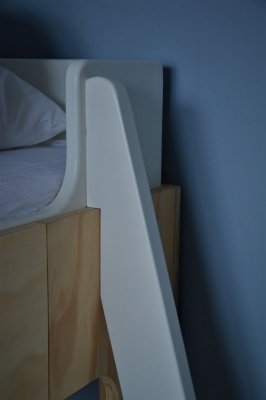

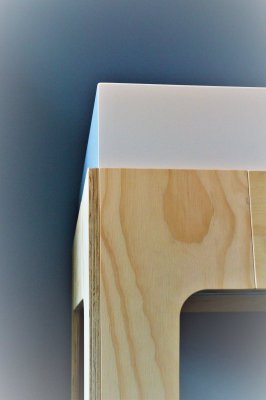

Het underlayment heb ik afgewerkt met Skylt orginal in 3 lagen, watt een mooi spul! Het MDF heb ik met een afrondfrees r4 afgewerkt waar nodig en de kopse kanten 2 keer in de grondverf gezet. Daarna heb ik er twee lagen zijdeglans overheen gezet. Helaas is deze manier van afwerken wel erg teer voor een kinderbed(kauwende tantjes...). Ik wilde persee ronde hoeken en kanten dus het gebruik van kantenband was niet mogelijk.

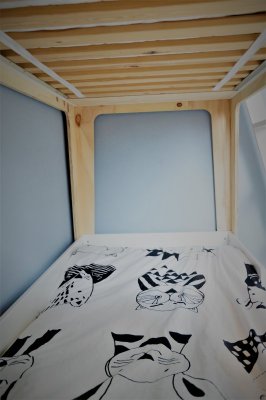

Als lattenbodem heb ik voor elk bed tweedehands metalen hoekprofielen en lattebodems van ikea gebruikt.
Leuke klus om te doen maar over sommige dingen heb ik niet genoeg nagedacht wat resulteerde in het overnieuw maken van enkele onderdelen.
Hieronder wat fotos met het proces en het resultaat.
