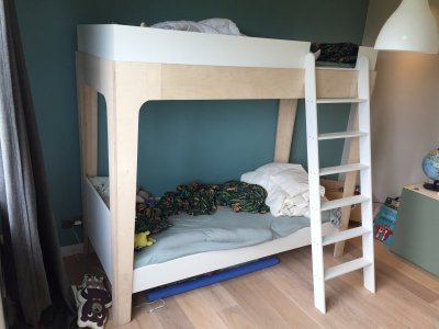

Modern stapelbed uit berkenmultiplex

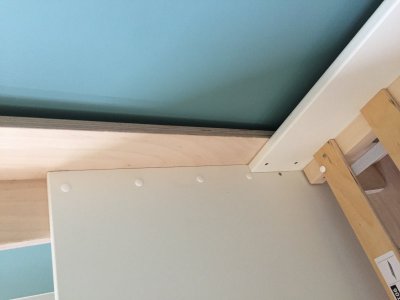

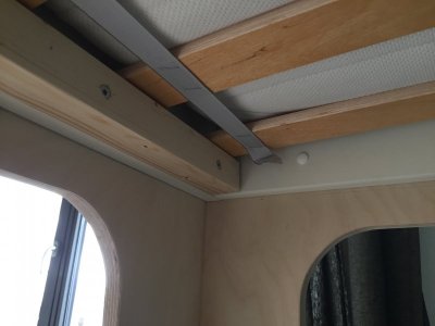

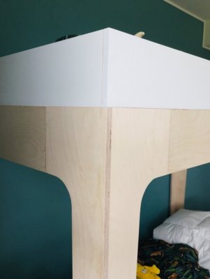

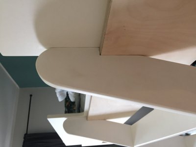

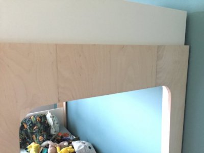

Een tijd geleden vroeg ik advies (hier: https://www.woodworking.nl/showthread.php?27227-Advies-gevraagd-over-montage-stapelbed) over het monteren van een bedframe. Na lang twijfelen toch met de lamello's aan de slag gegaan. Het grote frame is op de kamer zelf nog aan elkaar gelijmd, dus is helaas niet meer demontabel zonder dat er een zaag aan te pas komt. Spijtig, maar nu ziet alles er wel strak uit.
Hout is allemaal berkenmultiplex (3 platen). Het witte gedeelte is dezelfde plaat maar gewoon geverfd. Bed is voorzien op matrassen 90x200 cm. Ook heb ik het redelijk hoog gemaakt met het idee dat later er beneden een bureau kan worden gemaakt. Het grote frame (poten met de verbindingen) is met lamello's een elkaar gelijmd, alsook de poten. Dat Kreg systeem leek met gewoon niet stevig en ook niet mooi met al die gaatjes in die poten. De twee witte 'bed' frames zijn telkens geschroefd in het grote frame. Alles is dus met elkaar verbonden. Zonen en ik zijn erg trots op het resultaat.

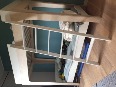

één minpuntje: omdat de kids geen geduld hadden om het bed in gebruik te nemen, heb ik de ladder van overschotjes multiplex gemaakt. Deze heb ik gewoon geschroefd met 6cm lange torx schroeven. Dit is niet ideaal en door de lengte van de treden (51 cm) buigt het houdt door. Dit moet op termijn nog vervangen worden.
Het resultaat in een filmpje
en een paar foto's (zou leuk zijn moest iemand ze 'recht' kunnen zetten)

Even een lat [] onder elke trede lijmen zodat ze niet meer doorbuigen.
schroeven vanaf onder kan ook en eventueel vanaf de zijkant in het latje.

Bedankt voor de tip Erik! Ik was me bij het filmpje zelf niet opgevallen, maar het ziet er wel eng uit. Normaal komen mijn vingers niet zo laag, maar het is wel inderdaad iets om volgende keer op te letten!
