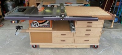

Ik wil deze week gaan beginnen aan een mobiel werkstation voor de zaagtafel.
Dit is het idee wat mij wel bevalt. nu was alleen mijn plan en vandaag ook mijn bericht.

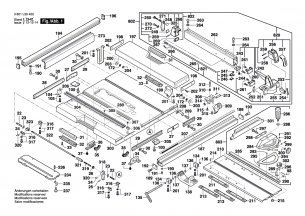

Ik zat er aan te denken om de geleiding van mijn zaag te verlengen door de zelfde 2 geleiders bij te kopen bij bosch

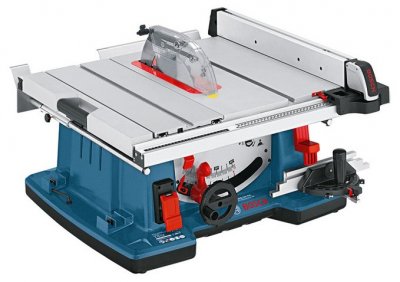

De zaag die ik heb is de Bosch GTS 10 XC
Het plan is dan ook dat de zaag niet meer te hoeven uitschuiven maar gewoon de parallelgeleider verder kan schuiven.
Het zou dan gaan om de onderdelen 187 en 194.

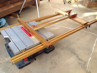

Een hele precieze, maar ook prijzige optie is om er een set van Incra op te zetten.
Hier is de zaag niet gemonteerd op een tafel, maar dat kan natuurlijk wel. Net als bij het voorbeeld dat jij aanhaalde.

Ja ook een geweldig idee, had ik ook al naar zitten kijken,
Alleen is het voor mij zelf de planning om binnen nu en 2 jaar een nieuwe zaagtafel (cabinet saw) te kopen.
En deze gaat dan door naar mijn kleine broertje.
Dus om even 1000 euro er nog in te gaan steken vind ik zonde. Vandaar dit goedkopere idee

Okay, dan wordt het inderdaad een ander verhaal. Nu blijft een dergelijke Incra wel behoorlijk waardevast, maar snap dat je dan een goedkopere manier zoekt.

Hunto ik ga ook verder niks lassen of slijpen aan de zaag. De 2 geleiders hebben holle ruimtes. Nog laat ik een vriend van me die metaal slijper is 2 strips maken die er in passen. Dan schuif ik de nieuwe geleiders er gewoon in en heb ik ze in lijn. Ik bevestig het geheel aan me mobiele station en heb ik in totaal 2x76cm geleider. En kan ik denk ik rond een meter breed zagen.
Dat is het eerste idee.
