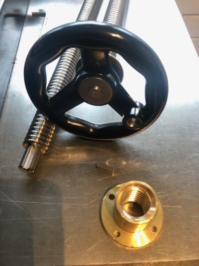

Vanavond nog even wat gedaan aan de werkbank.
Geen houtbewerking, maar metaal.
Ik wil bij de moxonvise niet dat de draadspindels aan de voorkant gaan uitsteken, dus ik maak de handvaten vast en verwerk een moer in het hout van het blad.
Bij ali een paar trapeziumdraadspindels en moeren T20 gekocht, en een handwiel van 100mm.
Op de metaaldraaibank de laatste anderhalve cm van de spindels afgedraaid naar 12mm en er een spiebaan in gefreesd. En draad getapt in het uiteinde voor een borgschroef.
Ook alvast wat hout geschaafd voor de werkbankklem en het blad, maar morgen verder.
