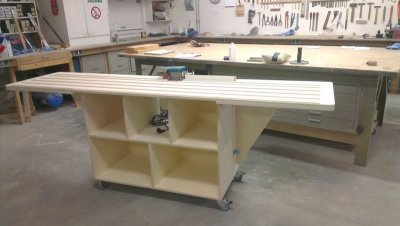

De afgelopen dagen heb ik mijn mobiele kantenlijmer stationair gemaakt door hem in een tafel te verwerken.
Wij maken veel keukens, deze maken we helemaal zelf en de lades hiervan ook. Deze zijn van berken multiplex beplakt met witte HPL.
Voorheen gebruikte ik voorgelijmde melamine band maar deze is best slijtgevoelig als hier bijvoorbeeld een mes of iets dergelijks opvalt.
Daarom ben ik overgestapt naar 1 mm ABS band voor de lades en voor de overige kanten 2 mm ABS band.

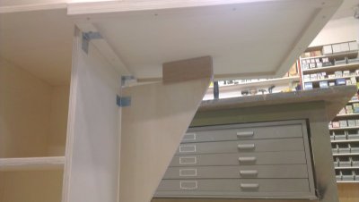

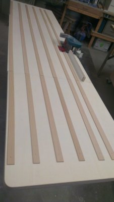

De tafel is gemaakt van 18mm populieren plaat, met aan de bovenkant beuken latjes van 3 mm zodat de kantenband plus minus 1,5mm door het materiaal heen steekt.

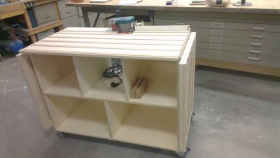

Links en rechts een opklapbaar gedeelte gemaakt zodat ik hem als hij niet gebruikt word netjes weg kan zetten.
