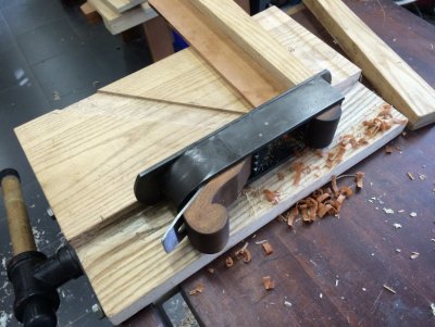

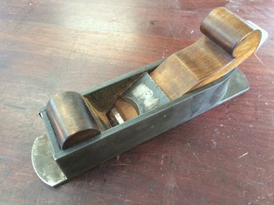

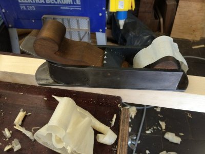

Beste forummers,
Tijdens deze mei vakantie heb ik de tijd gevonden om twee schaafjes te bouwen. Dit is de eerste die ik post de tweede volgt binnenkort. Deze schaaf is geheel op gevoel gebouwd. Een originele mitre infill kan ik helaas niet betalen.
In Nederland kennen wij dergelijke schaafjes niet maar de Engelsen zijn er dol op.
Word voornamelijk gebruikt op een shooting board(futselplank) maar ook om zeer lastige en harde houtsoorten te schaven.
Je hebt ze in alle soorten en maten met een wijde mond tot een zeer nauwe mond opening. Kijk maar eens op Ebay.
David Barron heeft een aantal filmpje op You Tube staan (met schaafjes van Holty, Bill Carter)

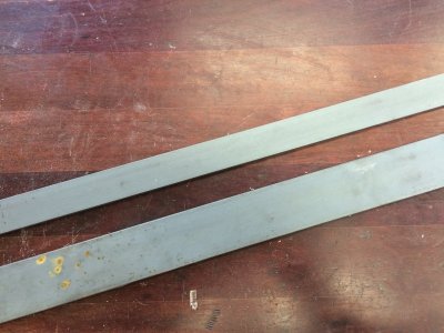

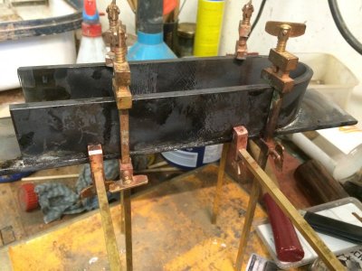

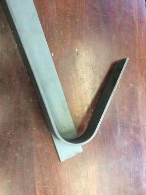

Ik ben gestart met wat gewalst constructiestaal.

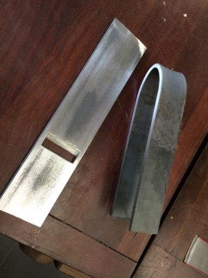

De schaafmond opening heb ik eerst geboord en daarna uit gevijld wat redelijk vlot verliep.
De zijde op de schaafzool gesoldeerd langzaam laten afkoelen en ondertussen het hout voor de infills klaar gemaakt.

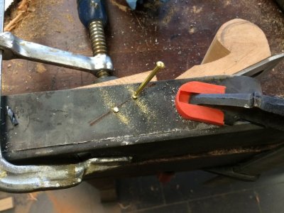

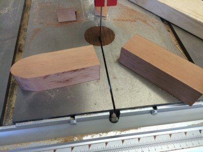

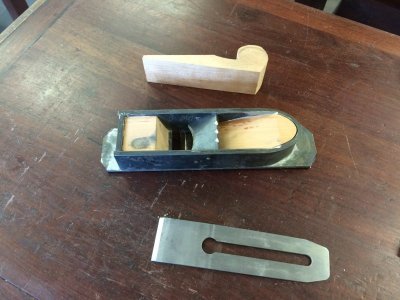

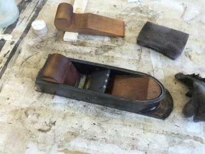

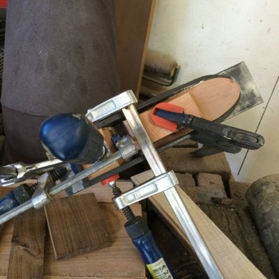

Infills pas gemaakt en verlijmd de keg klaar gemaakt zodat ik de brug kon plaatsen, gaten geboord voor de messing pinnen die geklonken worden.

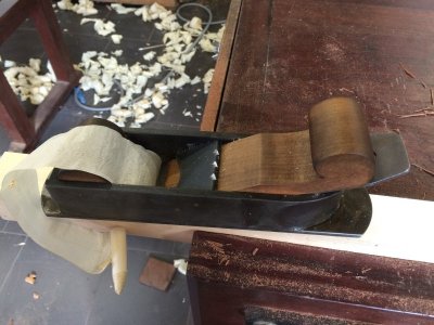

De infills zijn van inlands kersenhout gemaakt ik heb de gehele schaaf verouderd wat ik meer bij deze schaaf vond passen het schaaf mes is van juuma. Ik had via dit forum een no 5 gekocht en daar zat deze dus bij.
Een laatste laag olie en de schaaf is gebruiken klaar ik schat dat ik er een uur of acht heb in gestoken. Het was weer een leerzaam project.
Het andere schaafje is ook een mitre schaaf maar dan op de klassieke manier gebouwd en een stuk kleiner.
groetnis,
Roeland

Waarom heb je het ijzer gesoldeerd en niet gelast?
weet uit ervaring dat je ijzer wat veel werking te verduren krijgt beter kunt lassen(hechten)

Rosewood,
Inderdaad lassen zou beter zijn ware het niet dat je dan veel grotere vervormingen van het staal krijgt die niet of nauwelijks te corrigeren zijn.
Met het solderen ontstaan geen vervormingen en is voor dit doel sterk en stabiel genoeg. In combinatie met de infills is het een heel stabiele en fijne schaaf geworden.
groetnis,Roeland

Als de soldeer goed hecht op het metaal en er voldoende te solderen oppervlakte is kan het voldoende sterk zijn, zeker voor een schaaf.
@Roeland, mooi uitgevoerd. Zo zie je maar dat je met relatief simpel materiaal toch goed gereedschap kunt maken.
Eén vraag omdat ik het niet goed kon zien op de foto's. Gaan die messing pennen door die brug of er onder door?

Rosewood,
groetnis,Roeland
Hallo Roeland,
Ik had mij eigenlijk verkeerd uitgedrukt.
Ik bedoelde tack lassen dat wil zeggen om de 2cm een las hecht en dit rondom natuurlijk aan de binnenkant, dit geeft een betere verbinding dan welke vloei verbinding je ook gebruikt!(zilver, brons)
Deze tack verbinding word tegenwoordig veel gebruikt in de auto industrie en geeft totaal geen vervorming, terwijl juist een vloei verbinding dit juist wel moet doen.
Daarom verbaast het mij ook dat jij zegt dat je totaal geen wrapping(vervorming door overmatige hitte) in het staal gekregen hebt!!
Ik heb veel ervaring op dit gebied maar vraag mij nu echt af of ik nu toch ook eens wat meer moet solderen heb mij wel laten vertellen dat de hecht producten ook steeds beter worden waardoor de verbinding ook steeds beter moeten worden, dus waarom ook eigenlijk niet eens proberen
