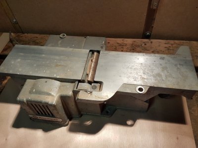

Ik heb voor weinig dit klassieke mini vlakbankje opgepikt. Graag wil ik hem een beetje opknappen. Hoe kan ik het beste de vlakke delen schoon krijgen? Kan ik deze schuren of wordt het poetsen?
Ik hoor graag jullie tips.

Ik heb zelf het bed van mijn draaibank met scotch brite en wd40 gedaan. Het is even zwaar werk maar het knapt er wel van op

ik heb een polijstmachine,,, of evt op je rotex van festool en schijf zetten,, en dan met commandant ,, gaat ook erg goed
suc 6 groet robert

Eerst met de vlakschuurmachine en korrel 400 geschuurd daarna commandant (de groene) en de rest van het apparaat met staalwol. Hij kan er weer mee door (of is een vlakbank een zij?)
De rol waar de beitels in zitten was ook verroest. Beitels eruit en daarna een schuimverfrollertje omwikkelt met korrel 800, machine aan, rustig er tegenaan en keurig geworden.
Dank voor de tips!
