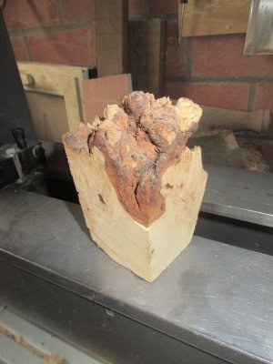

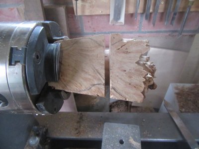

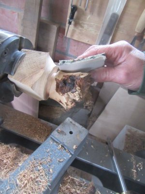

Al een lange tijd heb ik een reststukje paardenkastanje liggen waarvan de vorm heel raar is.
Ik heb geprobeerd een mini vaasje eruit te halen waarvan het deksel zijn oorspronkelijke vorm of uiterlijke behouden moest worden.

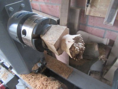

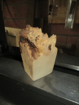

Hier het blokje zelf.
De 4 schuine vlakken waren telkens verschillend qua schuine en breedte bovenaan en onderaan.
Opspannen in de klauwkop was ook niet evident aangezien het ondervlak niet haaks was.

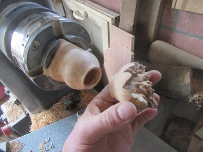

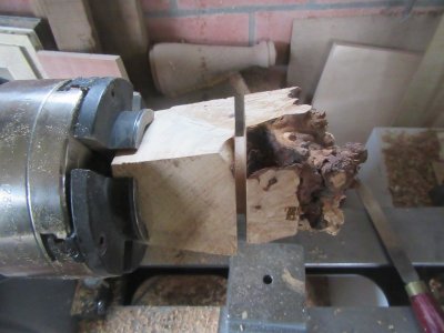

Een groef steken om het deksel eruit te krijgen.

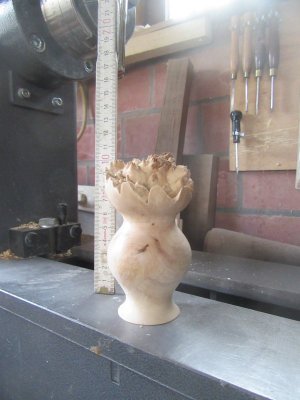

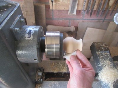

Deksel wat brut schuin steken.

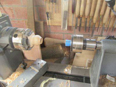

Deksel schuren.
Deksel afsteken.

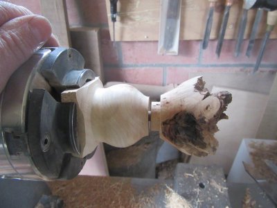

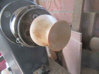

Binnenkant vaasje uithollen.

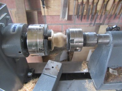

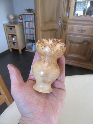

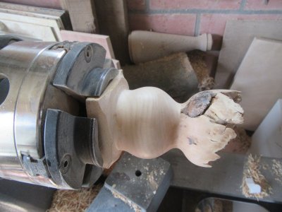

Dekseltje opzetten.

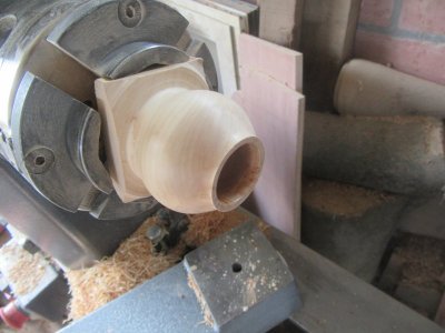

Buitenkant ter hoogte van de hals draaien en schuren.

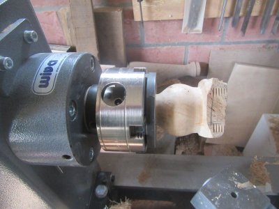

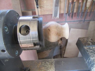

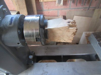

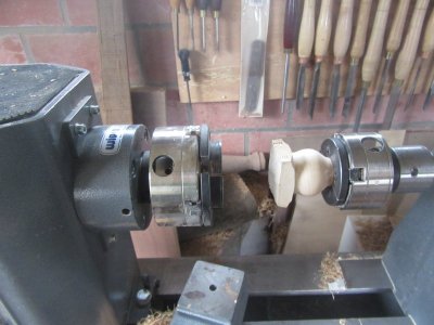

Dekseltje afnemen en het geheel omgekeerd opspannen met de passende klauwen.
Er werd kleefband op de klauwen gedaan om beschadiging tegen te gaan.
Buitenkant verder draaien.
De buitenkant schuren.

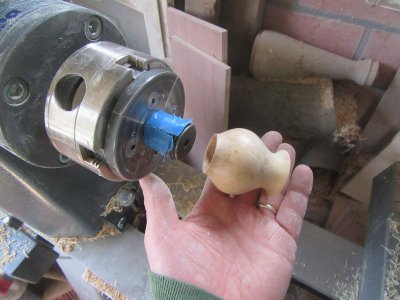

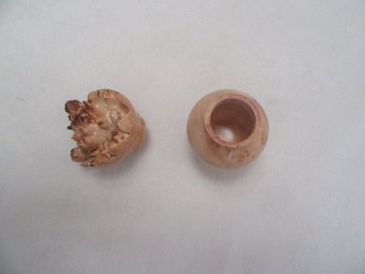

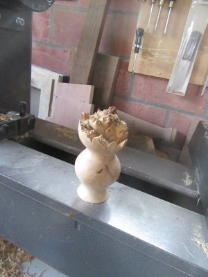

Het vaasje van de klauwen nemen.

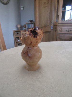

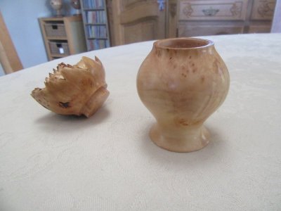

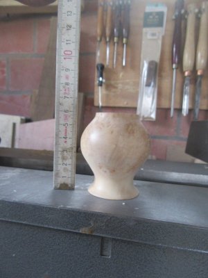

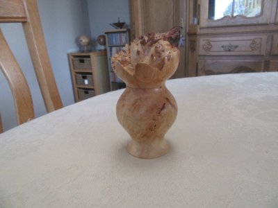

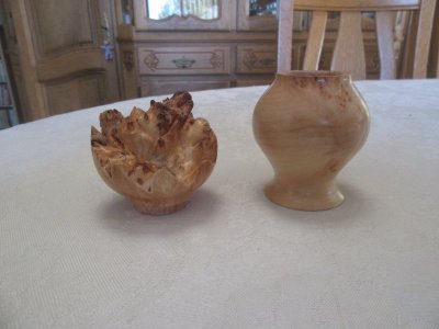

Hier het resultaat zonder cellulose vernis erop.

de natuurlijke rand van de deksel staat me wel aan maar ik vind de deksel te grof/zwaar tegen over dat kleine vaasje
Als geheel vind ik het niet dus niet echt mooi

Heb ik begrip voor Jeroen, maar meer kon ik niet uitkrijgen door het beperkte onevenwijdig stukje.

Mooi vaasje. Ik sta toch weer versteld van die paardenkastanje. Enkele dagen geleden waren ze hier in de buurt een paardenkastanje aan het omzagen, maar ik had de moed niet om een stukje te gaan vragen. Stom natuurlijk, want meestal is vriendelijk vragen een stukje krijgen.
Heel mooi vaasje Dimitrie, vooral het natuurlijke aspect wat je hebt behouden is zeer mooi.
