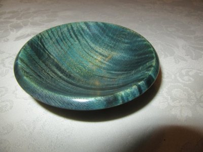

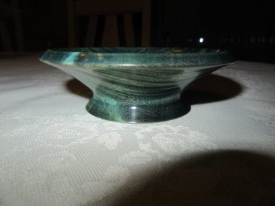

Beste forumleden,
Onlangs heb ik de marmertechniek gezien van Luc Verlinden in de provincie Oost-Vlaanderen.
Het was enorm boeiend en interessant om het eens te zien.
Ik heb Luc al verschillende malen ontmoet op demo's waar ik ook stond, maar nog nooit deftig gezien hoe het in zijn werk gaat.
Vandaag heb ik een test gedaan op een schaaltje gemaakt uit esdoorn met een diameter van 105 mm op 30 mm hoogte.
De vorm van het schaaltje was niet direct belangrijk voor mij, maar ik wou de techniek eens zelf toepassen.
Het is een zeer positieve ervaring, maar het zal veel oefenen vragen.
Ik noem niet voor niets Sirjacobs om dit eens uit te proberen.
Hier het resultaat, maar er is geen fotoreportage heb omdat ik niet wist hoe het proces zou verlopen.
In de toekomst zal ik het nog wel eens over doen met een passende reportage, maar ik vraag eerst aan Luc Verlinden of dit mag van hem.

Dat ziet er aardig uit Didier. Ik heb het ook in Halsteren gezien en vond het erg knap.
Uiteraard heb ik het ook uitgeprobeerd, maar het is moeilijker dan ik dacht.
Na dit doosje heb het niet meer opgepakt. Het zal (nog) niet mijn hobby worden.
Bekijk bijlage 54252
Vind ik toch goed hoor, maar oefenen zal zeker de boodschap zijn.
Heb je ethanol gebruikt Nico?
13.267
3.954
Mooi gedaan didier. Ook die van Nico vind ik helemaal niet slecht. Ik denk dat lichtere kleuren moeilijkerer zijn dan donkere.
