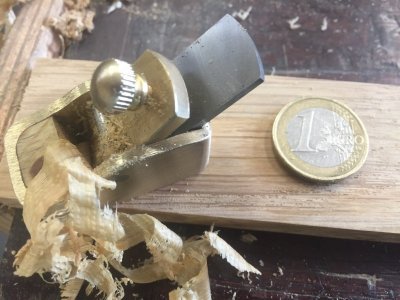

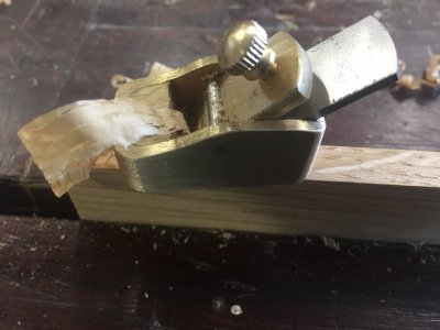

Gaf in een eerdere post al aan dat ik met een klein infill schaafje bezig was. Nou hier is ie dan bijna klaar op wat kleine dingetjes na!

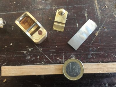

Gemaakt van een stukje massief messing van 20mm breed bij 40mm lang en 25mm hoog, uitgeboord met behulp van de kolomboor en een machine klem. En mondopening als testje schuin uitgeboord en daarna vijlen en nog eens vijlen.

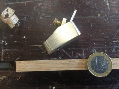

Infill voor en achter gemaakt van Taxus verlijmd met epoxy. Schaafmes gemaakt van een stukje gereedschapstaal 2mm dik gehard en getemperd in m'n oventje.
groetnis, Roeland

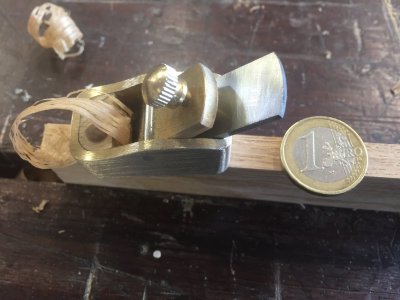

Het gebruik en of toepassing is voor bijvoorbeeld gitaar en vioolbouwers voor het schaven van de klankborden of de ribben, word ook wel viool of luthier schaafje genoemd. Je hebt ze in verschillende uitvoeringen bv bolle zool holle zool of bol/bol of een vlakke zool.
Ik gebruik dergelijke schaafjes voornamelijk voor Intarsia (inlegwerk) en fineerwerk je kunt er prachtig fijn mee werken.
