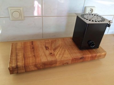

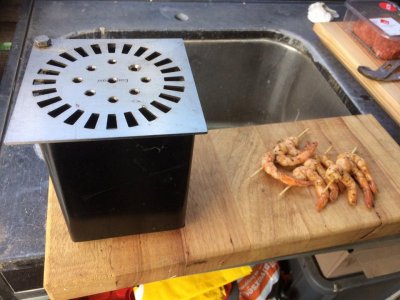

De eerste van 8 mini bbq gereed
Heel simpel met wat stalen koker dicht lassen
4 boutjes en moertjes als pootje die je weg laat zakken in het houten plateau
Rvs doucheput deksel van 15X15 cm met 2 moeren en boutje , zodat ie weg kan draaien om er kolen in te kunnen gooien
Tot slot 1/2" sokje met 1/2" dop om lucht toevoer te kunnen regelen
In de vis/vleesplank komt nog uitsparing voor rvs saus bakje van 32 mm
Werkt perfect

Het rooster lijkt me wat te 'dicht' voor sommige soorten grillen (het wordt zo meer bakken op een hete plaat...), en je gaat dit toch niet binnen gebruiken, toch?
Ging best goed zo als test
Ben wel bezig met een echt rooster en eventueel een rvs plaat op cnc laten snijden met embleem erin
Deze gaan als test bij een eetcafe geprobeerd worden bij de borrel met wat kleine bbq hapjes
Schoonzoon is kok dus dan weet je het wel

overweeg je niet te testen met een dubbelwandig model? (koker in koker)
lijkt schattig zo een tafelbbq maar waarschijnlijk wel pokkeheet en zie het zo voor me dat mensen de koker vastnemen...?
vind het wel een leuk idee met potentieel voor recepties, feestjes,...
Hitte viel me wel mee ,maar wie weet ga ik toch eens proberen een grotere koker van 15 cm erom heen te lassen
Kan als ik hem boven vast las tevens voor zuurstof tussen de wand zorgen ipv een sok erop te lassen
Maar zeker aan te raden ,best lachen hoor zo'n ding op bijv de hangtafel

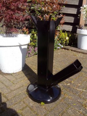

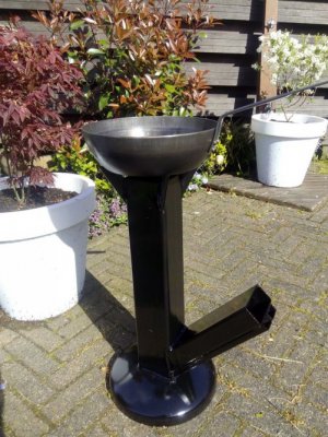

Een rocket stove , deze is de eerst die ik ooit heb gelast
Buis onder voor zuurstof en boven in 2/3 vullen met hout (in Zweden lukte het zelfs met droog blad om zoveel hitte te maken om aluminium te laten smelten)
Nu las ik als pan drager een remschijf van een auto op de bovenkant , werkt mooier en staat beter

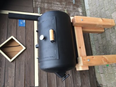

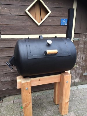

Deze ook ooit eens gemaakt van een expansievat , wel met hout ;)

Gewoon het RVS niet in contact laten komen met het staal :) krijg je ook geen oppervlakkige corrosie. Mooi gemaakt alle zaken die voorbij kwam. dat expansievat is erg leuk idee. Bij de overbuurvrouw staat er ook nog een joekel. Hoe heb je de deur ... erin gemaakt? Eruit geslepen?
J v Veldhuizen
7 okt 2018
268
9

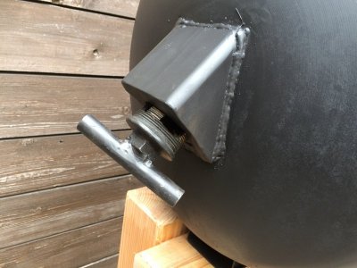

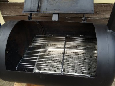

Je moet eerst even alleen de bovenste kant van de deur slijpen in de lengte
Dan de scharnieren erop lassen , daarna verder eruit slijpen
Past ie altijd weer perfect
Vervolgens scharnier even eruit om het rubber eruit te halen en geheel goed schoon branden met afval hout
Ik heb in de gleuf waar normaal het rubber zit een stalen plaat half rond gemaakt die ik erin kan schuiven
Zo kan je links goed stoken om bijv te roken of voor slow cooking , blijft het vuur weg bij het vlees

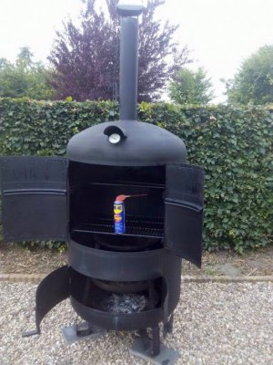

Kom voor mijn werk nog wel eens deze vaten tegen en grotere
Zal foto van de eerste rookton die ik samen met maatje heb gemaakt eens opzoeken ,gaan met gemak 80 palingen in
Deze is ruim 2 mtr hoog
Heel simpel met zo'n vat
Ook met afgekeurde kluizen kan je leuke dingen maken
