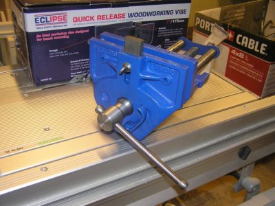

Vandaag heb ik de eerste hardware gekocht voor een mini bench. Ik loop al een tijdje rond om een mini bench te maken en daar wil ik dan wel wat beter materiaal voor gebruiken dan het vurenhout en Douglas van de grote werkbank.

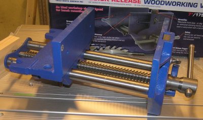

De eerste aanschaf betreft een bankklem met een quick-release. De bekken zijn 7" (ruim 175) breed en de maximale spandiepte is 8" (ca 205). Op de doos staat de spandiepte abusievelijk aangegeven als 250 mm. De schroefdraad is echter van een vreemde schuine vorm die ik nog nooit had gezien. Je zou rechthoekige of trapeziumdraad verwachten.
Er zit nog een hoop denk- en schetswerk aan te komen voordat ik daadwerkelijk begin. Ik wil een gatenpatroon als van een MFT-tafel. De klem komt aan de korte zijde. Ik overweeg nog of ik een voorziening ga maken voor toggle klemmen zoals van Kreg. Dan zou ik één of twee rails moeten aanbrengen langs de zijkant.
https://www.kregtool.com/store/c34/clamping-accessories/p69/clamp-traktrade/
De bankklem is een degelijk Amerikaans product alhoewel ik het mechanisme wel wat moet nalopen om alles wat lichter te laten lopen. Een beetje olie en vet doet wonderen al moet je dat in de buurt van hout nooit overdrijven.
Klein foutje. ;)

Die schuine draad is voor de quick-release die erop zit, je kan als hij ver open staan zonder de release handle te gebruiken hem ook snel inschuiven.
En zoals je zegt Amerikaans product, die jongens weten nog niet helemaal wat mm zijn ;-) 8 x2,54 zal echt wel in de buurt van 205 blijven ipv 250, ik denk eerlijk gezegd aan een tikvoutje van de ontwerper van het doosje.

WR1944, heb jij in je werktuigbouwkundige verleden nooit met Schaublin machines mogen werken? Deze hebben namelijk spantangen met een zaagtandschroefdraad.
Zaagtandschroefdraad is vooral bedoeld om naar 1 kant grote krachten op te vangen, en dat gedurende vele malen.
Vandaar ook de toepassing in jouw klem. Dat je hem de andere kant op dicht kan duwen, is een bonus.

Edoch het Internet heeft me net geleerd dat de schroefdraad van de Schaublin spantangen 45/5 graden is. Eén flank is 45 graden en de andere 5. Gevoelsmatig lijkt me dat afschuiving de belangrijkste kracht in dit verhaal is en de schuine delen van de draad schuin zijn voor een groter contactoppervlak (smering en slijtage) en eenvoud van fabricage tegenover rechthoekige draad.

Kan speling hierbij ook van belang zijn? Het merk staat volgens mij bekend vanwege de nauwkeurigheid van werken die je er mee kunt bereiken.

Schaublin ging met de filosofie van hoogste nauwkeurigheid vaak erg ver met de ontwerpkeuzes. Het waren de nauwkeurigste machines destijds, maar ook de duurste.
De keuze voor de zaagtand zal in de kleine marges hebben gezeten. Maar daardoor herkende ik het wel, aangezien wij nog Schaublin machines op werk hebben.

Alleen op den duur zal er speling ontstaan door slijtage, er van uitgaand dat de productie nauwkeurig geweest is. Bij rechthoekige schroefdraad is dat niet te corrigeren tenzij je met iets als een dubbele moer gaat werken of met een nastelbaar deel werkt. Die nastelbaarheid moet axiaal gericht zijn. Bij schroefdraad met schuine flanken is de speling te elimineren door bijvoorbeeld twee helften van bijvoorbeeld een moer in radiale richting dichter naar de draad te brengen. Maar er zijn meer factoren die de nauwkeurigheid bepalen zoals de oppervlaktetoestand van de schroefdraad (gladheid). Voor nauwkeurig werk worden de flanken bijvoorbeeld geslepen.
