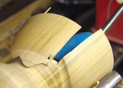

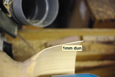

Ook geprobeerd een lampenkap te draaien.
Uitgehold ging prima.
Buitenkant 1 mm ging ook nog wel.
Maar met het begin van de onderkant ging het fout, happer.:mad:
Dus kap in onderdelen en is nu nog goed voor aanmaakhout:)

wel mooi hout! Prunus? Begrijp ik het nou goed dat je de happer had toen je aan de buitenkant aan het draaien was? is het kopshout/langshout?

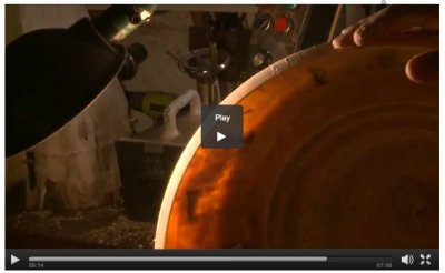

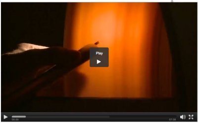

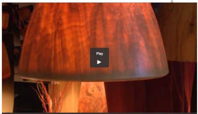

Eerste poging en al heel goed op weg, heb je de video bekeken ??
Nat hout en de vorm helemaal klaar voordat de binnenkant gedraaid word, ook een dikker kantje of een kraag aan de einden maken.
Vertoond niet alles maar tussen enkele die Ik gezien heb kom je wel een heel eind :)
https://vimeo.com/45938941

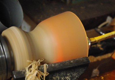

Het was een stuk hout wat een vaasje moest worden, maar door het ontbreken van het juiste gereedschap (centen waren op) niet verder kon
Ik heb eerst uitgehold en de binnenkant glad geschuurd.
Daarna aan de buitenkant begonnen, geen dik randje.
Paar cm dun draaien, dan schuren tot 320 en dan weer een stukje dun draaien.
Telkens stoppen en controleren en een lampje erin voor het doorschijnen.
Het was langshout

Leo, ik heb nog geen enkele video gezien.
Ik ben gewoon gaan draaien.
Die link die je erbij zet kan ik niet openen.
