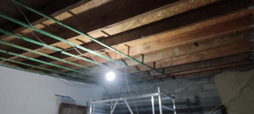

Hey allemaal,

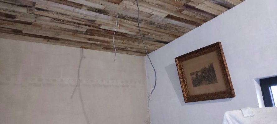

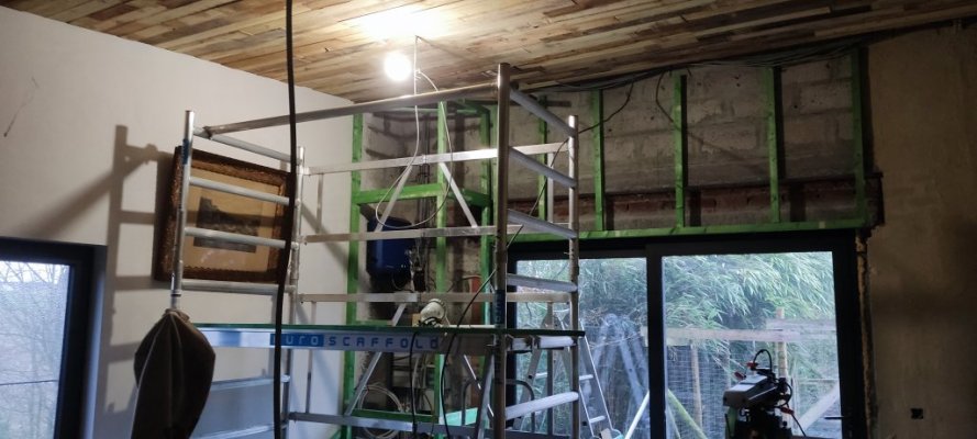

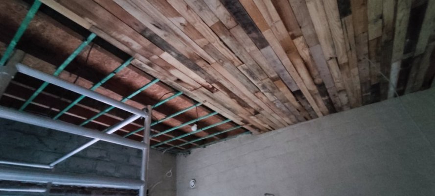

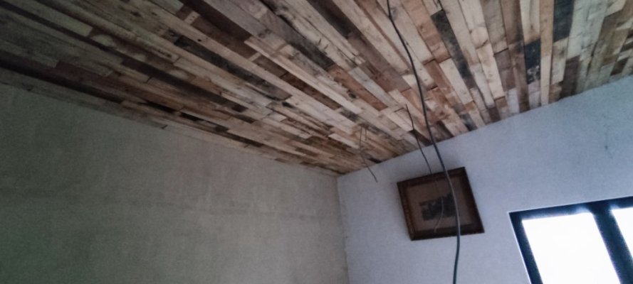

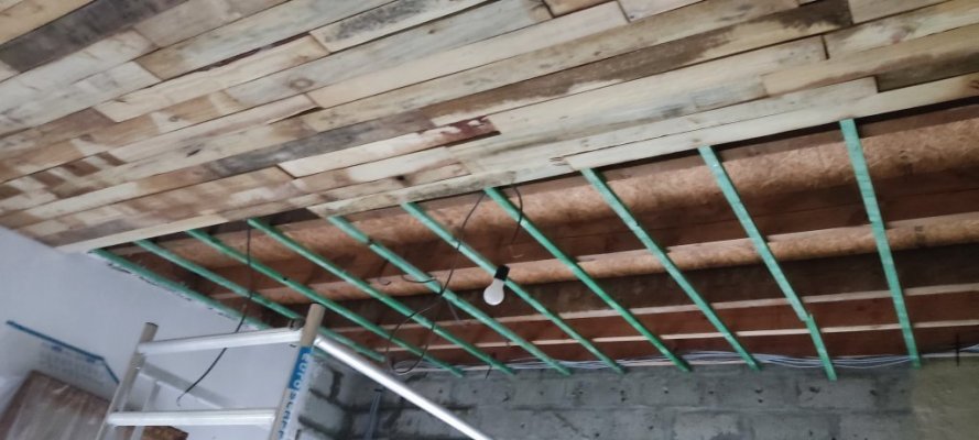

Ik ben de laatste maanden druk bezig geweest aan de opbouw van mijn werkplaats + hier en daar wat werkjes tussen in.

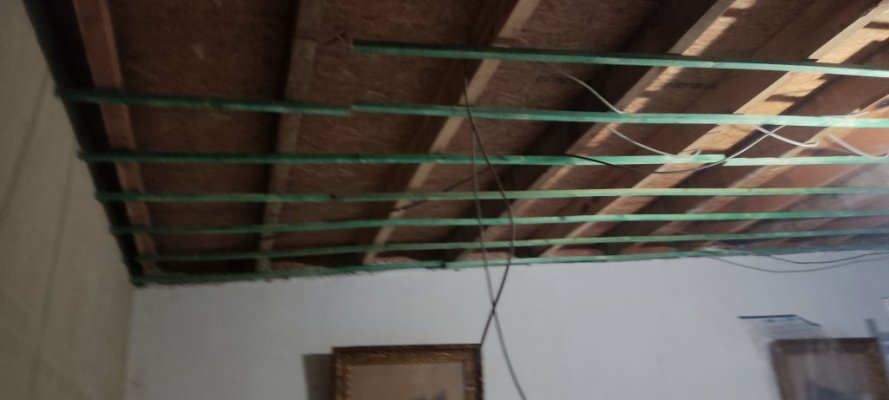

Omdat de kamer nog een plafond nodig had. Heb ik alles afgelat en mooi even geregeld met afstandsschroeven. Ondertussen gekeken voor een bijkomende draad in de plafond te verwerken voor de luchtzuivering (die ik nog moet bouwen)
Het meeste van de plafond zit nu dicht met de recup latten enkel op het einde moet ik nog iets bedenken. Ik zou graag nog aan de kabelbos kunnen achteraf, alhoewel ik soms twijfel of het wel nodig is.

Als je die kabels in buizen had getrokken, kon je met inbouwdozen er altijd nog bij, maar vrees dat je dit dan eerder had moeten vragen...
13.165
3.903
Ik vind het veel te druk. Bovendien is zo'n plafond slecht voor de verlichting. Straalt nauwelijks licht terug.
Is toch wel een ding met de huidige prijzen.

Uiteindelijk moet ik niet meer aan de kabels nadien. Dus denk dat ik me nodeloos zorgen maak. De elektricien zegt ook dat hij het zou afsluiten.

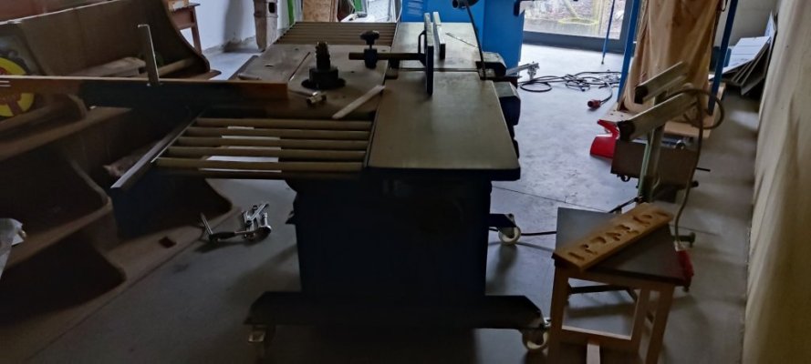

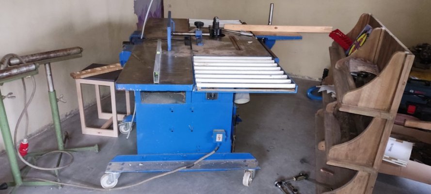

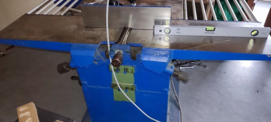

Dit weekend ook enkele machines opgehaald en verhuisd. Was toch een heftig werkje, maar met de laadbrug en beetje geduld is uiteindelijk alles nog vlot gegaan.
De combiné zonder merk of type, is in zeer goede staat. Deze heeft 3 motoren 1.5KW / 380V. Voor allen heb ik 2 standen, 2 snelheden.
Bouwjaar van de motoren zijn 1971/73
Ik denk aan de opbouw van de machine dat deze dicht leunt bij een Lurem C260.. maar toch zijn er verschillen.
De zaag kan niet gekanteld worden, maar ik denk dat ik deze niet ga gebruiken.
De toupie draait vlot, gaat makkelijk op en neer. Zelfde geld voor de vandiktebank.
De tafel van de langgatboor, die moet ik wel bekijken. Deze lijkt zeer basis, ik ben niet zeker of deze compleet is. Het klemstuk staat niet op de foto maar is er bij. Ze lijkt alles te doen wat hoort..
+ enkele zelfgemaakte afzuigkappen zijn bij de combiné inbegrepen. Deze zijn makkelijk monteerbaar.

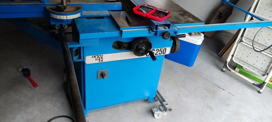

Dan een formaatzaag, dit is een CS250 merk ERREGIBI (RGA/ITALCAVA volgens google). Deze heeft een motor van 2.2KW / 380V. Is in goede staat. Alles draait vlot, geen rare geluiden. De zaag kantelt vlotjes en gaat losjes op en neer.
Er zat een zelfgemaakte afzuiging bij, die ik nog moet bekijken. Maar ik ben alvast zeer tevreden van de aankoop.
Alles ziet er zeer goed verzorgd uit, geen of bijna geen roest.
Na vele combinés bekeken te hebben binnen mijn budget en enkele teleurstellingen mee te maken. Is dit de beste koop, het verschil is immens in vergelijking met de concurrentie.

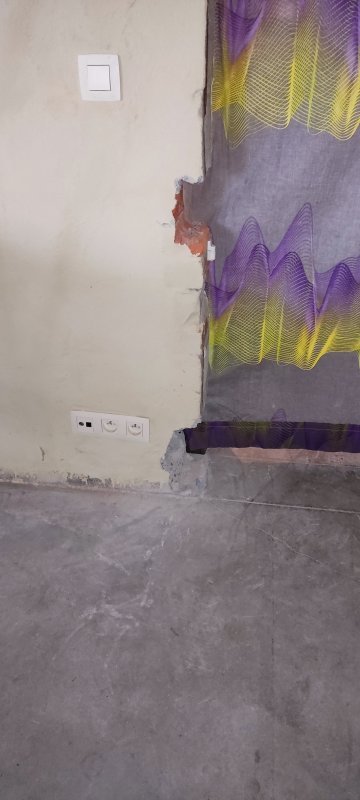

Bij de verhuis heb ik wel een stuk uit het deurgat moeten kappen. Het was dit of de combiné compleet demonteren.
Het is bij ons het drukke erin dat ons het meest aansprak. Wij vinden het persoonlijk warmer. Daarom bv ook de kalei binnen met de aardse kleuren, door de schaduw en de ruwe steen eronder geeft het net iets meer leven.
De vloer idem. Overal hebben wij polybeton in huis. Daarbij heb je de scheurtjes + kleur verschillen, sommige vlekken die blijvend zijn.. dit is net waarvoor we deze gekozen hebben.
Maar ik kan me zeker voorstellen dat andere mensen hier een andere kijk op hebben. Veel familie en vrienden hebben bijvoorbeeld witte interieurs, in verschillende tinten wit.
Ik snap het en vind het mooi. Maar zou er zelf niet in kunnen wonen..

Als je de materiaalklem er bij hebt , lijkt de pennentafel compleet . Je hebt nog een set langgatboren nodig.
Het belangrijkste is dat jij tevreden bent.

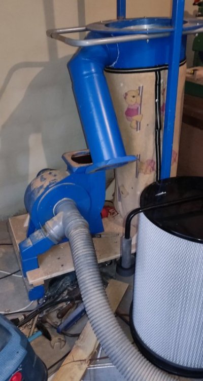

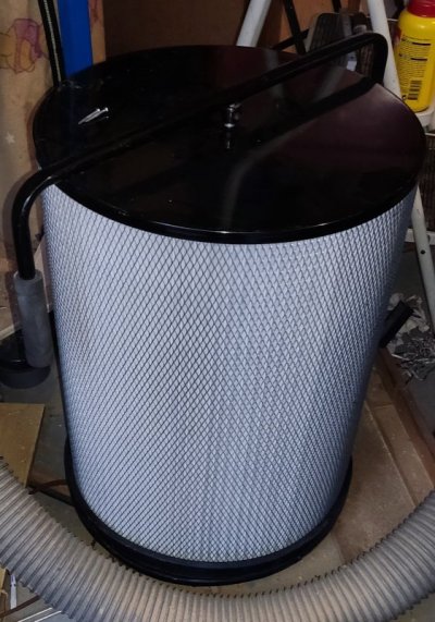

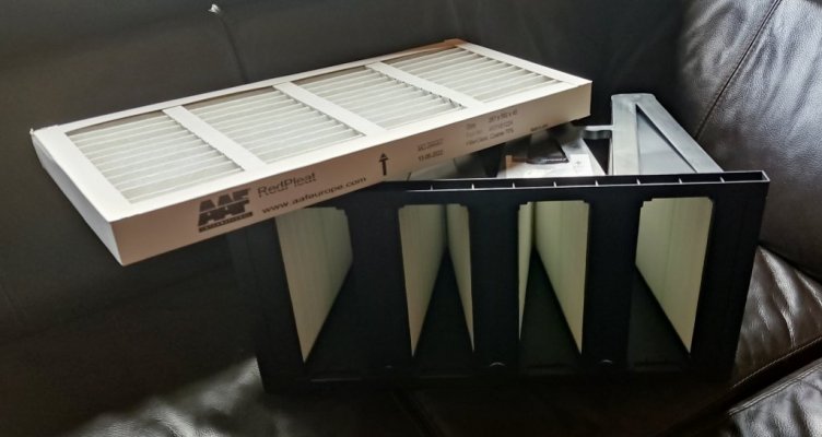

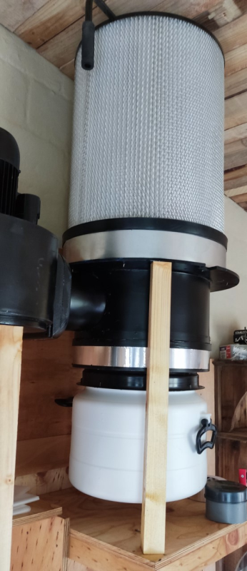

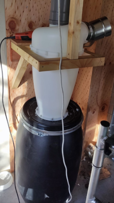

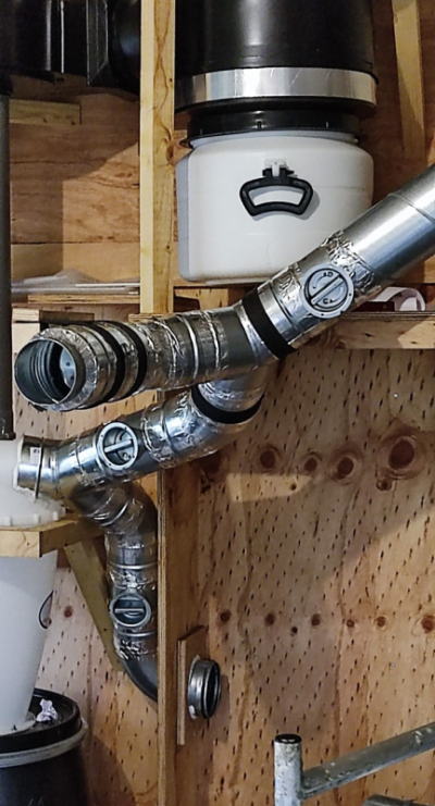

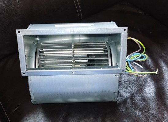

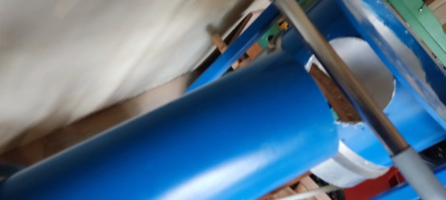

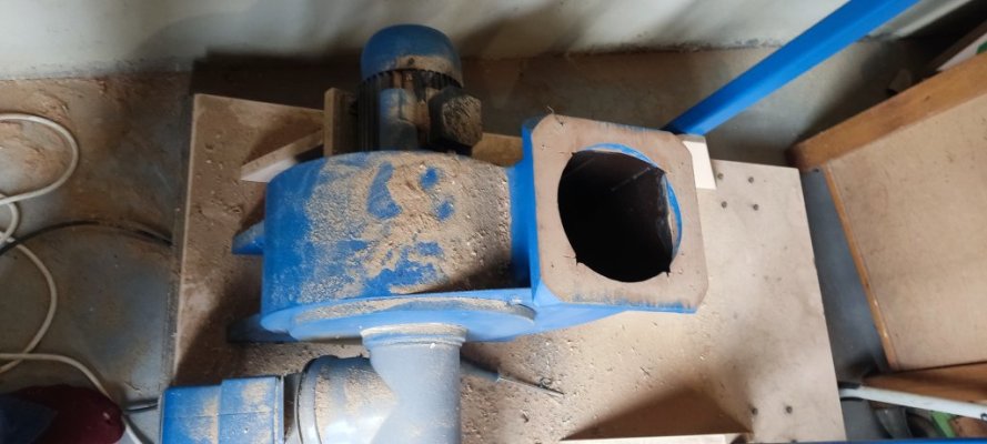

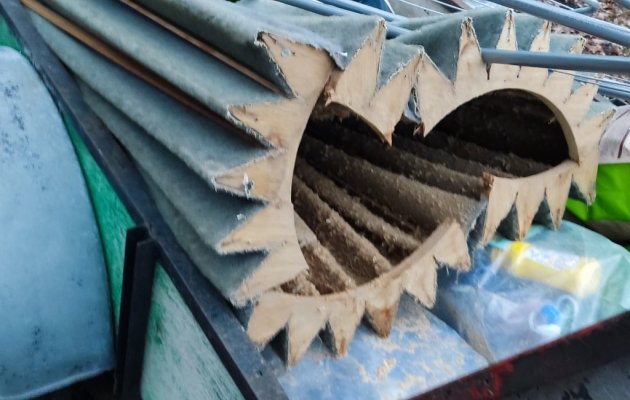

Even een kleine update. Ik ben begonnen met de afzuiginstallatie te splitsen die ik bijgekregen heb bij de combine en formaatzaag. De vorige eigenaar had deze zelf compleet opgebouwd.

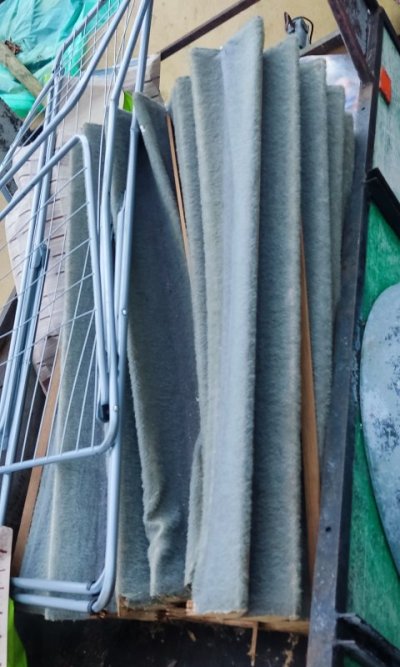

Maar het filtermateriaal was totaal niet geschikt. Het lijkt een soort donsdeken rond een eigen gemaakt geraamte.
Dus die heb ik er als eerste afgehaald. De Winny The Pooh zak gaat ook een dezer de container op.

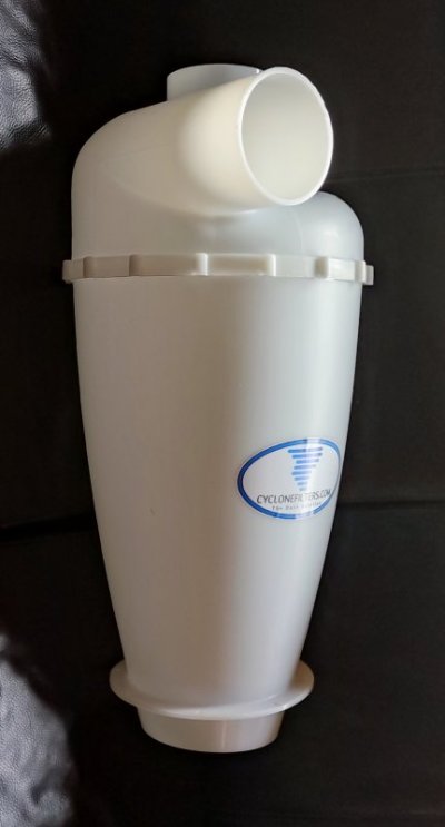

Verder een fijnstoffilter element gekocht diameter 50. Die gaan we er bovenop monteren. Eerst nog kijken voor een flens en enkele aanpassingen te maken.

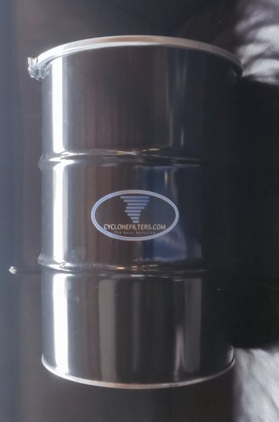

De volgende investering is een cycloonfilter XL met vat. Na wat mails met Kor van hier op het forum gestuurd te hebben lijkt deze mij een goede investering.
De constructie zou ik tegen een houten plaat monteren en aan de muur ophangen boven de Radiaalzaag, om plaats uit te sparen. Het vat zou dan naast de radiaalzaag onder een werkbankje verstopt zitten en toch makkelijk toegankelijk blijven. De hendel voor de borstels van de fijnstoffilter ga ik makkelijk kunnen bereiken met een opstapje als alles past zoals geplant.

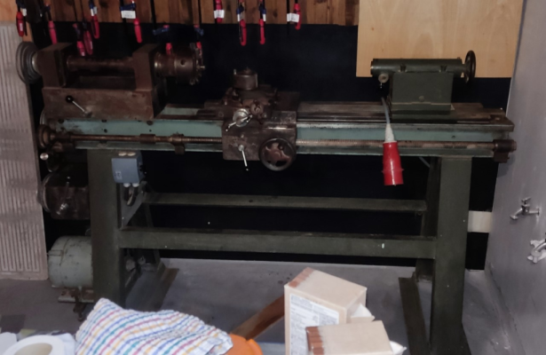

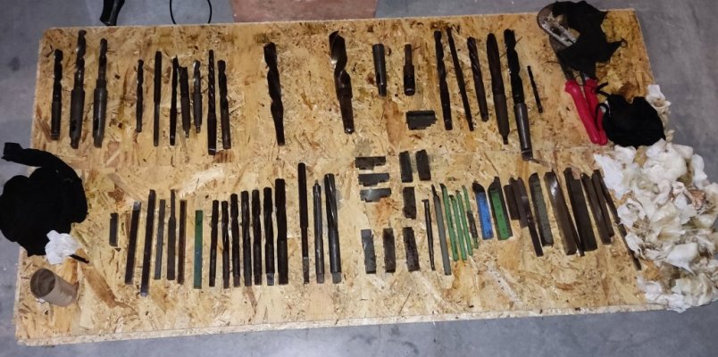

Een kleine update:
de draaibank staat binnen in de ruimte. Het is een vrij massief machinetje maar toch nog vrij beweegbaar. Deze is voor zowel als hout als staal draaien gebruikt.
1.5KW , 380V
Deze heeft 12 versnellingen aan de transmissie voor het draaien + dan nog eens 4 via de pulley op de as.
De automatische voeding heeft 4 versnellingen in zijn transmissie en dan 2 via tandwielen te wisselen.
De max diameter is nu 28cm.
Ik denk dat het doenbaar gaat zijn om het center te verhogen. Het grootste probleem zal zijn de juiste mensen vinden om het betaalbaar te houden om enkele blokjes te maken met de juiste gaten.
Maar dit is niet dringend, dus ik bekijk het nog even.
De centers liggen momenteel max 70cm uiteen. Om deze te verlengen zie ik een eenvoudige optie om de looprails 20cm langer te laten namaken.
Dan nog een leunspaan vinden, liefst met bracket.
Nog enkele beitels, ruimers en boren
+ een serie Nooitgedagt draaibeitels

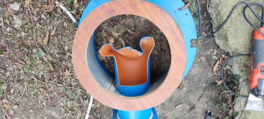

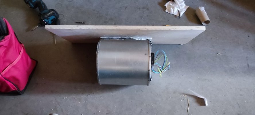

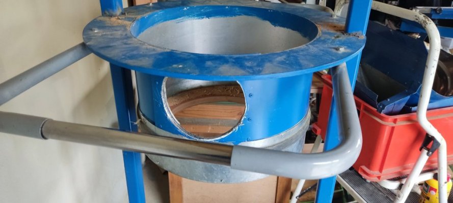

Deze week zijn de onderdelen voor de afzuiging toegekomen, thanks to Kor van het forum voor de vele raad.
Daarom vandaag terug verder gewerkt aan de oude filter te demonteren.
De opening voor de buis vergroot met de dremel zodat de dikkere buis erdoor kon.
Nadien een gleuf uitgesneden met de multitool en de top geplooid door op te warmen en bij te vormen met de tang.
Ik heb ook de verbinding aangepast tussen de motor en de filter. Die gaat nu direct op elkaar gemonteerd worden, dat is een bocht minder.
De volgende stap is de plaat ophangen en alles opeen monteren. Ik hoop dat alles wat vlot verloopt.
Ik moet nog even kijken voor een gepaste flens voor de filter en een klein vat die ik onder deze ga monteren.
Ik heb ergens reeds een vatje gevonden online met dezelfde afmetingen zoals deze van cyclonefilters, maar 30cm diep. Ideaal voor mijn opstelling. Ik moet het juist nog bestellen.
Nu nog kijken voor enkele spiraalbuizen..
Nadien wil ik zo snel mogelijk aan de luchtzuivering beginnen.

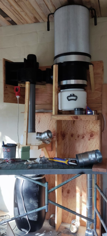

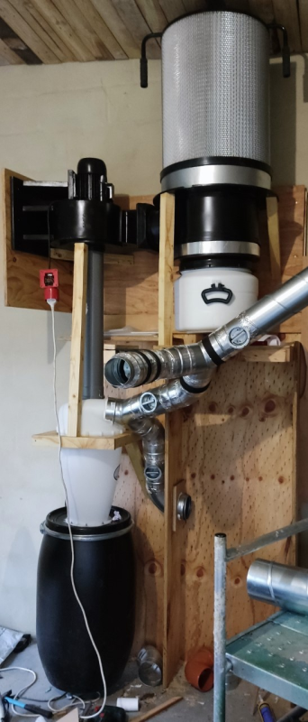

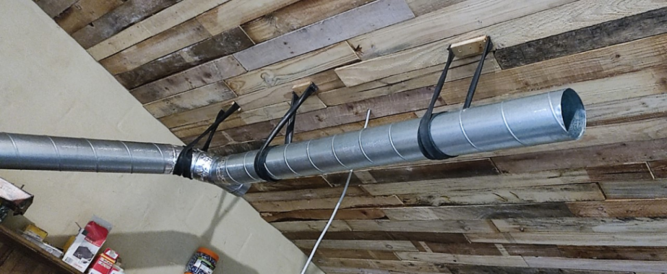

Even out geweest met de rug. Maar sinds vorige week terug begonnen aan de werken.
De afzuiging staat op zijn plaats. Het is wel een werkje geweest om die daar boven te krijgen en alles op elkaar in te passen.
Ik had nog net genoeg hoogte om de fijnstoffilter er nog op te bouwen.
De plannen zijn om de radiaalzaag in de insprong naast/onder de ton in te bouwen.
Verder nog een beetje zoeken waar ik de buizen en kleppen ga plaatsen.

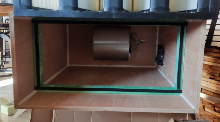

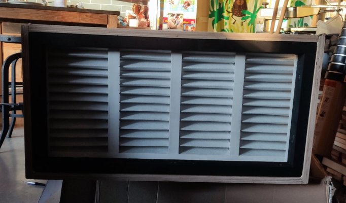

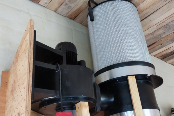

Vandaag de fijnstoffilter gemonteerd. Alles ging vrij vlotjes.
Ik heb een 750m3 ventilator gebruikt. De kast is 75x60x33cm buiten afmetingen.
Alles is gemaakt uit multiplex van 1.5cm dik en de tussenschotjes zijn panlatten die ik nog liggen had. Deze vooraan heb ik snel mat zwart gespoten zodat het iets strakker oogt + het gat van de ventilator wat extra aandacht gegeven.
Ik ben wel tevreden van het resultaat. Morgen kijken om deze op te hangen in de werkruimte.

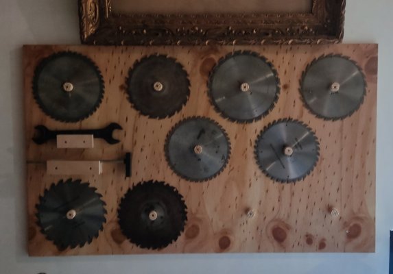

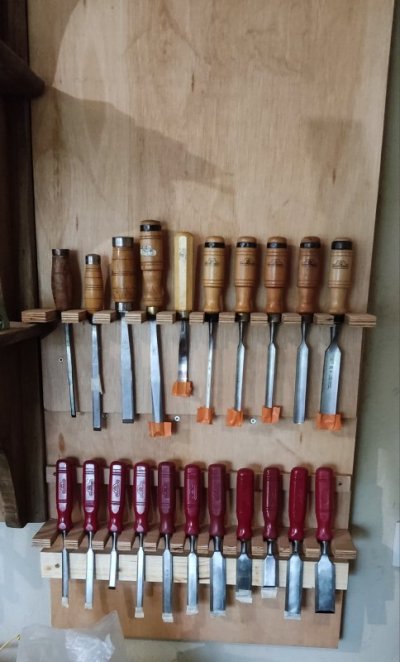

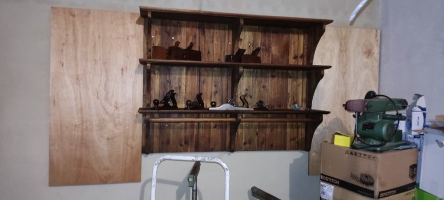

We zijn gestart met de zaagbladen aan de muur te hangen

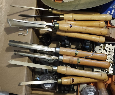

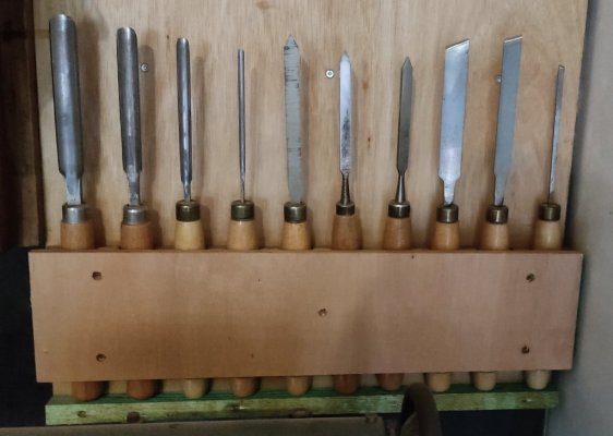

De draaibeitels hebben een vast plekje aan de muur gekregen:

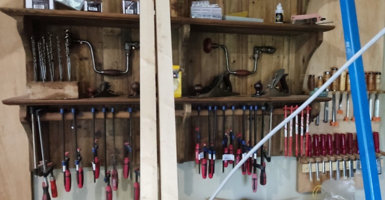

De steekbeitels en gutsen hebben intussen ook een plaatsje gekregen. Erboven nog plaats gelaten voor de schiet en kapbeitels:
De handschaven en boren hebben een plaatsje gekregen in het rekje naast de beitels

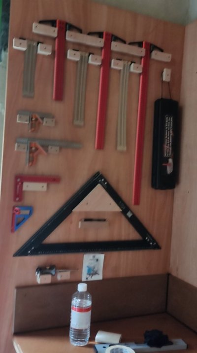

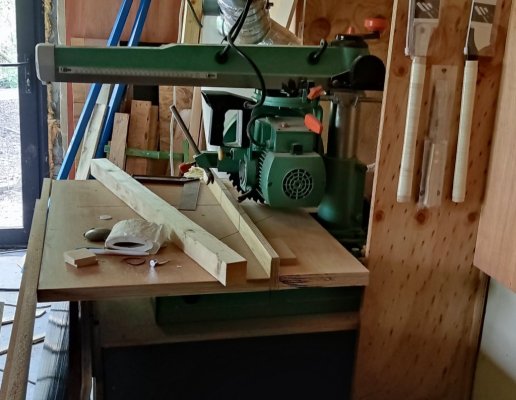

Verder heb ik eindelijk een plaatsje gevonden voor het meetmateriaal.
Daaronder heb ik een lichte werkbank/staan bureau gebouwd.
Die is gemaakt uit betonplex platen van 1.8mm en op het blad is een MDF van 18mm gemonteerd. De lades zijn nog in constructie.

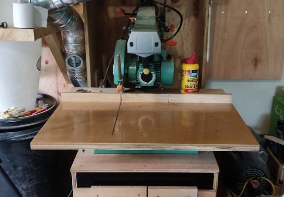

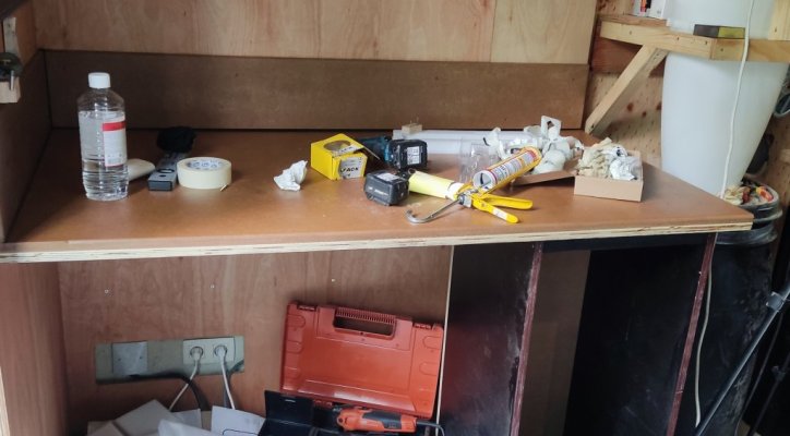

De radiaalzaag staat eindelijk op zijn plaats. Ik heb een kastje gemaakt opnieuw uit betonplex en met restjes multiplex. Liefst niet teveel aandacht geven aan de deurtjes, ik ga me nog wat moeten oefenen bij het plaatsen van scharniertjes.

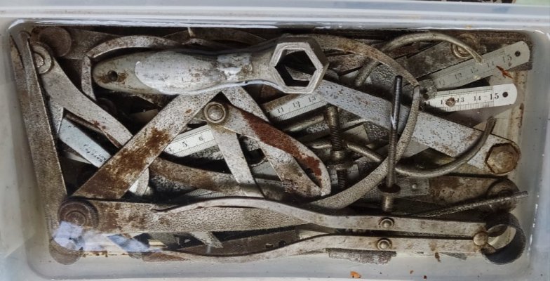

Dan nog even kijken voor wat oud meetmateriaal op te kuisen, die bij de draaibank zat. Alles even tot morgen in een azijnbadje gelegd.

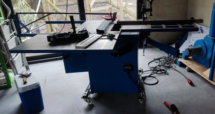

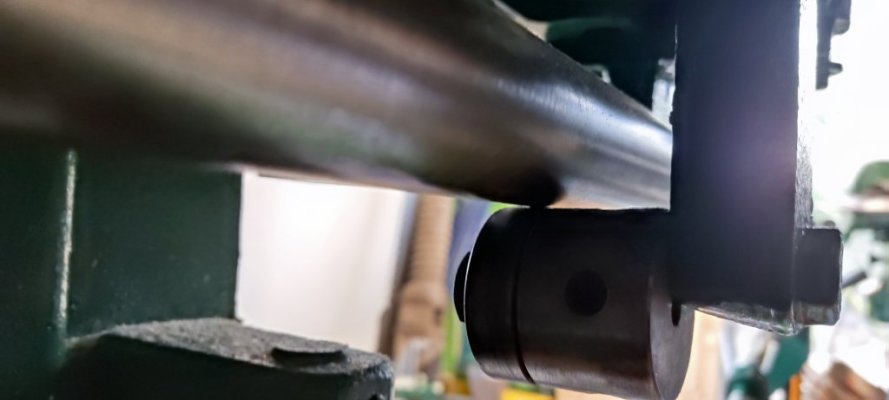

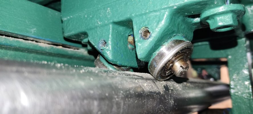

Al even geleden dat ik hier nog gepost heb.

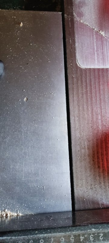

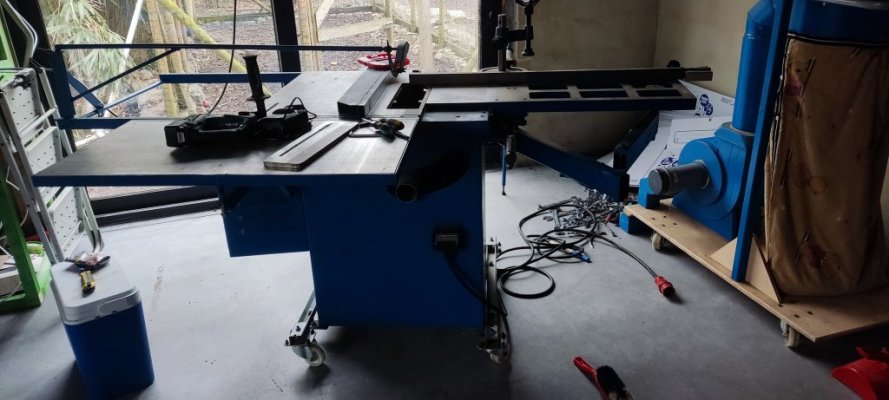

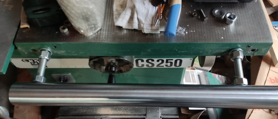

Ondertussen al enkele projecten gedaan. Ik had een formaatzaag gekocht 2dehands in een blauwe kleur. Deze heb ik intussen een andere kleur gegeven. Het gebruikelijke groen. Maar ik moet nog eens de werkplaats opruimen want ik zie dat ik geen foto's beschikbaar heb van de complete zaag zoals ze nu staat.
De formaatzaag is intussen volledig opgekuist en gemoderniseerd.

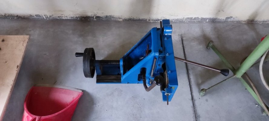

Enkele foto's van het fijnstellen van de schuiftafel, want deze stond eerst niet pas met de tafel.
    38,5 KB · Weergaven: 21

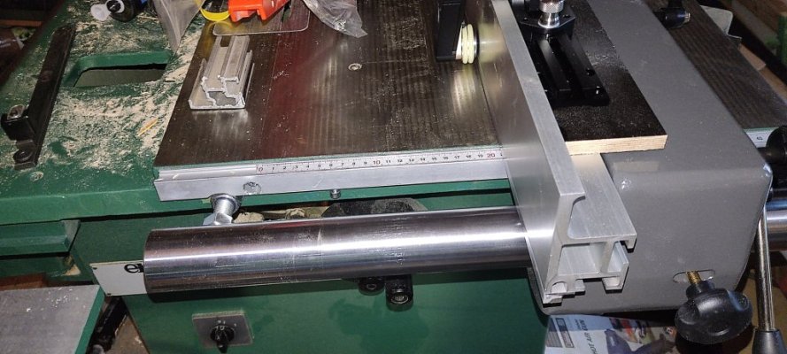

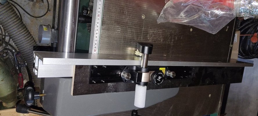

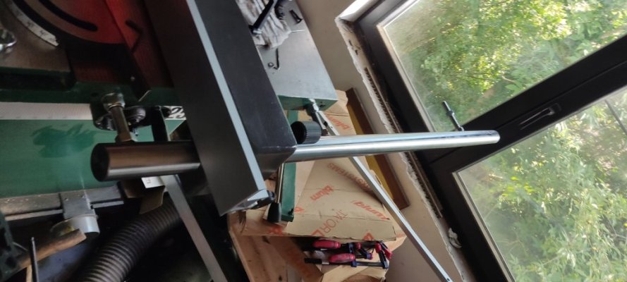

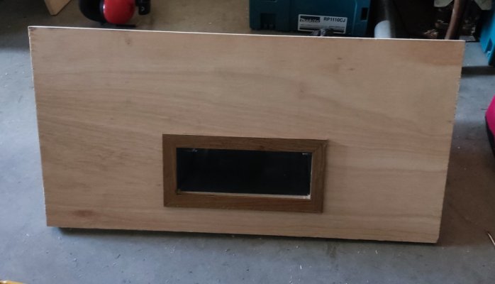

Enkele foto's van de nieuwe geleider en de montage, ik moet wel nog de gaten voor de montage van de alu meetlat nog afplakken, de gaten heb ik moeten aanpassen. Maar ik ben hier wat lomp over gegaan, waardoor ik nu moet kijken hoe ik die kan wegmoffelen.
De geleider komt uit Engeland, het was even zoeken om transport en douane kosten te vermijden. Maar dit is uiteindelijk gelukt, via een collega die deze met een andere lading heeft kunnen combineren. Zo bleef alles mooi betaalbaar.
De vorige geleider was een hel om afgesteld te krijgen op een juiste maat. Maar deze schuift vlotjes en samen met de fijnafregeling is het een groot plezier in gebruik.
Binnenkort kijken voor de banggood "clean cut" te monteren.
