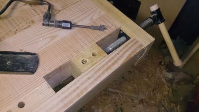

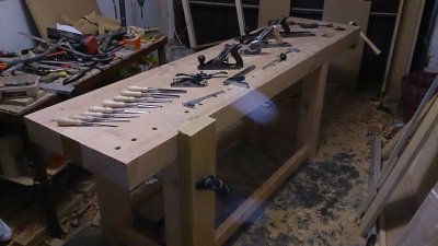

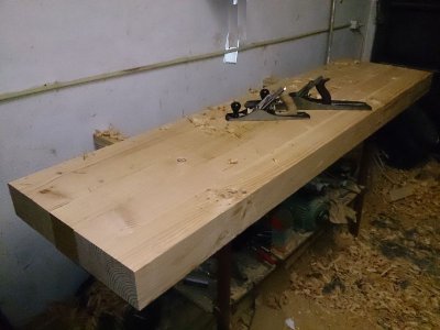

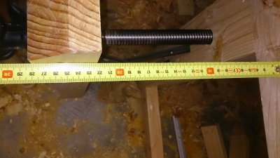

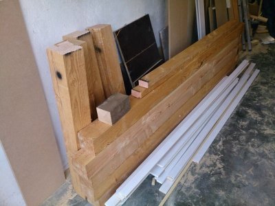

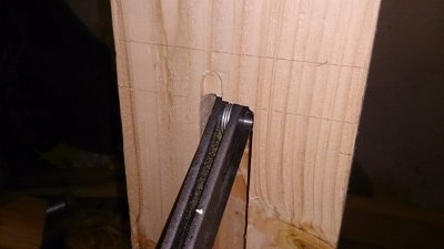

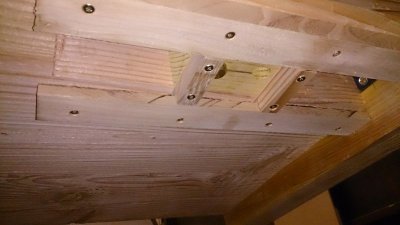

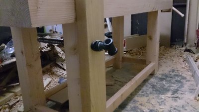

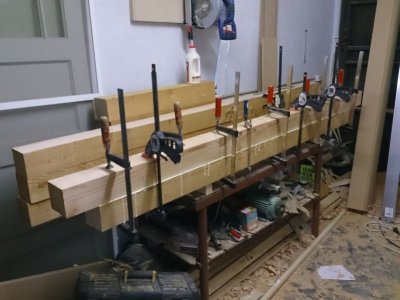

Zoals beloofd een bericht met mijn werkbank.
Hij is bijna klaar.
De afmetingen zijn lxbxh: 225x55x83cm. Dikte van het blad 10,5cm. Dikte van de poten 11cm vierkant.
Hij is gemaakt van douglas hout. Gekocht bij Bax in Terheijden. Zij hebben het in hun kas terug gedroogd van 35 naar 15%.
Het schaven van de balken heb ik hoofdzakelijk gedaan met mijn bovenfrees aangezien de balken niet bepaald recht waren na het drogen.
Als ik nog een keer een werkbank zou moeten maken, dan zou ik geen douglas meer gebruiken aangezien het redelijk zacht en dradig is en een crime om met de hand te bewerken.
Groeten,
Martin

Mooi resultaat hoor! Echt een bank voor het stevige handwerk, die schuift niet zomaar aan de kant;)
Kun je nog wat vertellen over de bankschroef, hoe laat je die aan de onderkant scharnieren?
Complimenten voor de noeste arbeid!

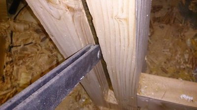

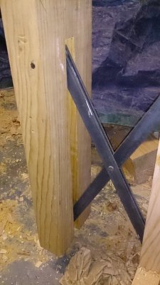

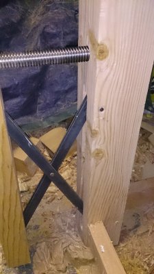

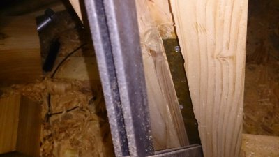

Bij deze nog een paar beeldprenten van de bankschroef.
Het kruis is gemaakt van stukken 25x5mm platstaf en een aantal stukjes 8mm rondstaf.
Het geheel is met een soort van klinkverbinding in elkaar gezet.
In de gleuven in de poot en de bek heb ik twee stripjes messing gemonteerd.
Groeten,
Martin

Hallo Klaasjandiederik,
dit lijkt een mooi alternatief voor de gesmede versie.
Een bankschroef met een kruis erin is heel prettig in gebruik. Zeker de moeite waard om wat te experimenteren.
Het is niet duidelijk op de foto, bestaan beide de benen van de X uit twee staven of is er een enkel en een dubbele?
Wat is de ervaring? Buigt die iets door of niet?
