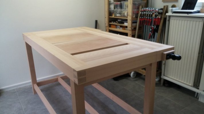

Zie hieronder een foto van “de basis”. Helaas kon ik alleen een foto vinden waarop de werkbank net af was. De lange zijdes zijn massief beuken, 100mm dik. Aan de kopse kant en aan de lange kant zit een bankschroef (met inmiddels een wringstok )

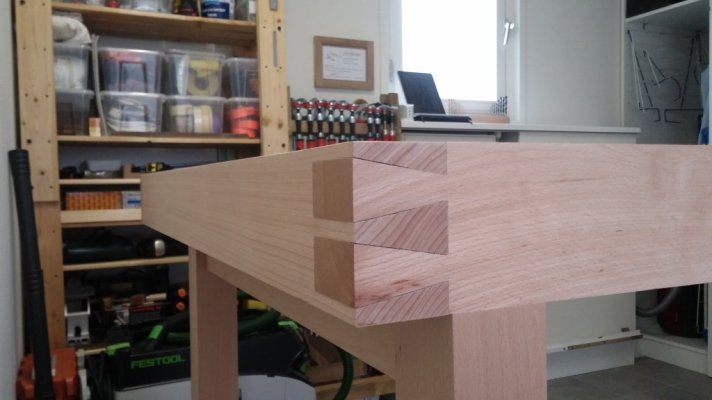

Met enige trots nog een foto van een mooi detail. In de twee zijkanten van de werkbank zit een (grote) zwaluwstaartverbinding. Dat vond ik wel passend bij een eindopdracht van een cursus ambachtelijk meubelmaken.

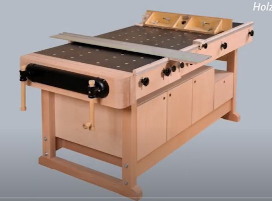

De werkbank is geinspireerd op de Hobelbank & Maschinentisch uit het Duitse tijdschrift HolzWerken.
