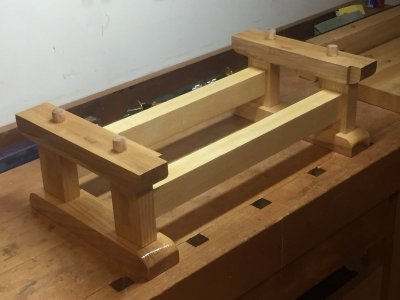

ik ben begonnen met het maken van een onderstel. Dit zit met alleen maar pen-gat verbindingen in elkaar:
De hoeken heb ik afgerond met een beitel en rasp. Ik heb lang zitten dubben hoe ik de verbinding met de blad zou maken, maar heb uiteindelijk omdat het klimaat in mijn werkruimte stabiel is (door gebruik van lucht ontvochtiger) gekozen voor een simpele oplossing met een beuken rondhout van 20mm als deuvel.

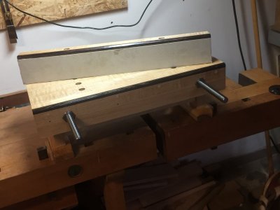

Met de bijtel en Forstnerboor de gaten voor de moeren gemaakt. Dit hoeft alleen aan de voorzijde.
Het principe is dat je de draadstang aan voor-, en achterzijde van het vaste deel van de bankschroef vastzet met een moer waardoor de draadstang gefixeerd wordt.

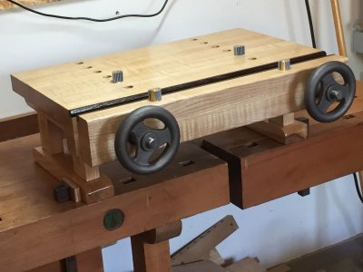

Het mobiele deel van de bankschroef wordt hier met 2 wielen overheen geleid. Dit principe werkt perfect. De wielen lopen super soepel.
Daarna het mobiele deel gemaakt, waarbij je moet opletten dat je een ovale vorm uitboort om de balk speelruimte gegeven bij scheef aandraaien.
Achterzijde hiervan beplakt met het meegeleverde leer:
Daarna het geheel in elkaar zetten:
Zoals te zien is op de foto klem ik het werkbankje tussen 2 benchdogs op mijn werkbank. staat prima stabiel zo.

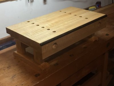

Tot slot alles in 3 lagen schellak gezet.
Uiteindelijke maten zijn 60x30x21cm.

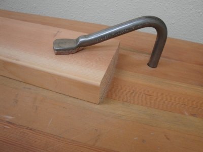

@Raymond: Helaas heb jij gelijk. In praktijk blijkt de grip bij zagen onvoldoende. Met de klemmen op de voorzijde gaat het wel goed. Denk dat ik toch maar een keer een paar gaten in mijn werkbank ga boren voor een mooie "holdfast"
mijn moxon staat voorlopig vast met een Veritas hold-down en is muurvast

Een andere is om de bench op de hoek te zetten en daar vast te klemmen. Het boren van gaten in mijn werkbank zie ik voorlopig nog als laatste optie.
@Charel: Jouw oplossing had ik gezien en is denk ik de meest stabiele, ik boor liever alleen geen gaten in mijn werkbank. Zal ook nog niet meevallen met een 19mm forstnerboor uit de hand door zo'n 60mm massief beuken.
