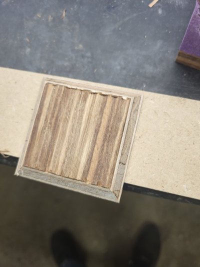

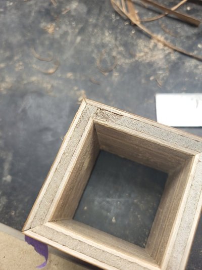

Ik had wat fineer overgenomen van Petrolhead en daar wilde ik wat mee doen. Kijken of mijn roltafel goed stond afgesteld en of ik alles gezaagd kon krijgen onder 45 raden. Daar kwam een probleem naar voren. Dit doosje is gefineerd met dun Zebrano hout op triplex. Het andere met dik notenfineer. Die zit nog in de klemmen.
Het probleem is dat het triplex breekt op het einde van de zaagsnede en dan het fineer meeneemt. Bij dunfineer valt het erg mee en is het weg te werken. Bij het dikke fineer moest ik ruim een millimeter wegschuren en plamuur gebruiken. Zaagblad is scherp en 60T de zaag is een erica 85. Ja, die heeft een behoorlijke kier naast het zaagblad. Ik vermoed dat daar het probleem zit.
Zwart fineer om het triplex te verbergen.
Afgewerkt met Danish oil.

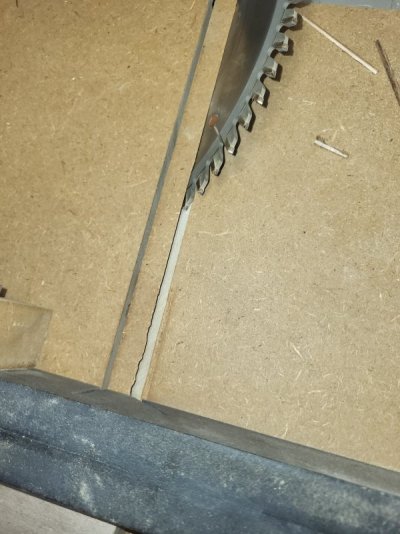

Met de sled is het resultaat iets verbeterd en ook wat verslechterd. Het uitbreken op het einde gebeurt nog steeds alleen ietsje minder. Het resultaat aan de onderzijde, de zaagsnede, van het fineer is slechter geworden.
In de linkerbovenhoek zie je het probleem. Ik heb de verstekken nogmaals gezaagd, want deze sloten net niet mooi.
Ik zal het zaagblad eens wisselen voor een trapezium vlaktand positief 60 T het huidige blad is een wisseltand. Kijken of dat een beter resultaat geven.
Valt nu al op dat de zaagsnede uitbreekt. Ziet er zeer onregelmatig uit. Zijn ongeveer 48 zaagsnedes mee gemaakt van 6 cm. Het is ook duidelijk te voelen en te horen tijdens het zagen.

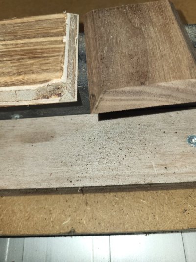

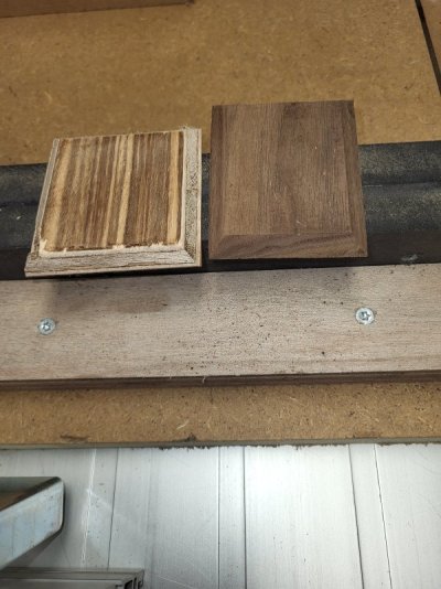

Voordat ik andere dingen ga doen zoek ik de fout eerst bij mijzelf. Er zat weinig tijd tussen het lijmen persen en zagen. Gebeurt niet zo vaak, maar ik wilde het snel klaar hebben. Misschien te kort laten drogen. Vandaag nog een stukje gezaagd. Zo mogelijk nog slechter. Ook een stuk noten van ongeveer gelijke dikte gezaagd. Perfect gelukt. Ligt het toch aan de kwaliteit van het triplex? Ik heb nu een stukje mdf gefineerd, zit in de klemmen en zal dit morgen zagen. Hier nog even de foto's.
10.954
2.714
Zojuist heb ik gefineerd mdf gezaagd en dit ging prima. Geen enkel plekje waar wat uitbrak. Wel zit er na het zagen een "braampje" aan het fineer. Met een schuurpapiertje is dat weer weg.
Mijn voorlopige conclusie is: het probleem is het triplex. De volgende vraag is nu: ligt dit aan deze kwaliteit triplex of zal een betere kwaliteit een beter resultaat geven. Voorlopig ga ik voor de weg van de minste weerstand en ga ik op mdf fineren.
