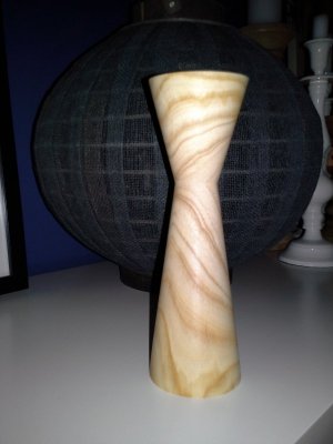

Vol trots mijn eerste werkstuk !!
Project: Kandelaar
Nummer: 0001
Afmetingen: 200 x 65 mm
Opdrachtgever: mijn vrouw
Houtsoort: geen idee (stammetje gegapt bij de buurman)
Afwerking: 1 laag Owatrol D1
    52,7 KB · Weergaven: 366
    53 KB · Weergaven: 366
A
Mooi! Dat is een uitnodiging om nog een aantal te maken en stapsgewijs te experimenteren met een steeds dunnere nek;)
Het hout is Essen!

Voor een eerste werkstuk..... Zeker niet slecht, complimenten! Grappig, mijn 1e werkstuk ooit was ook van essenhout, draait heerlijk!
Benieuwd naar de volgende!
